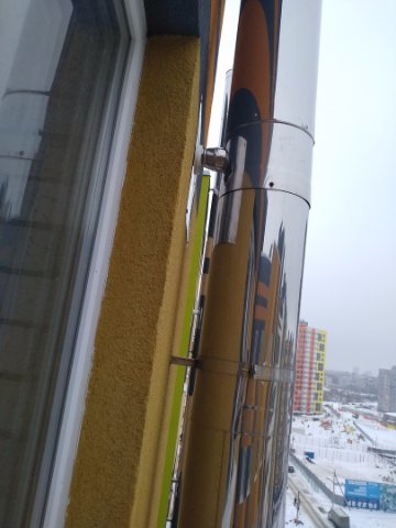

Здравствуйте, подскажите допущены ли какие либо ошибки в установке коаксиального дымохода? Труба в стене запенена со стекловатой, наклон в сторону улице. Смущает стекловата и то что на улице приточная труба просто торчит в атмосферу на 2 см.

А это МКД ? Новостройка и когда был сдан в эксплуатацию ?

Chipo писал(а): 11 фев 2019, 21:53 Да мкд, год назад ли больше даже.

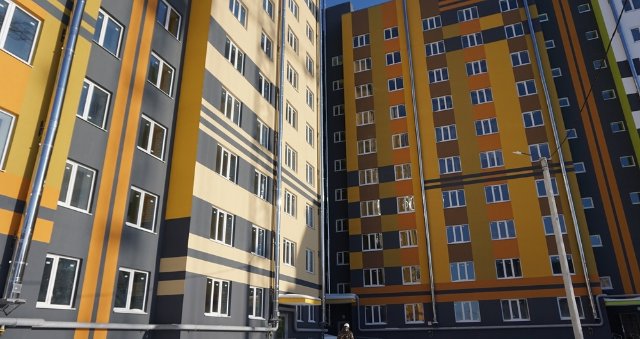

- можно у вас попросить фото полнометражные +фото с фасада .

Сообщение Chipo »
Пока только такие нашел

Сообщение plehan »
Благодарю ,просто я делал в Минстрой запрос ,получил ответ ,что приставной дымоход не допустим в МКД ,ссылался я на СП 280.1325800.2016 ,что допускается ,но так как он справочный Минстрой на это указал и сослался на СП6013302012 . Вы же не будете против если использую ваши фото для своего запроса ? Если не против можно в личку на почту ?
