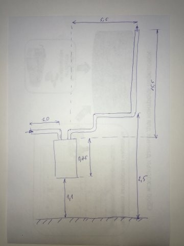

Устанавливаю baxi luna platinum+ 1.18 ga с раздельным дымоудалением.
Общая длина горизонтального и вертикального участков дымохода составила 5,5+15,5=21м.
Прошу ответить на 2 вопроса.
1. По инструкции котла уклон горизонтального участка дымохода должен быть 5см на метр, а монтажники сделали уклон 1см на метр. Допустимо ли это?
2. В связи с ошибкой проектировщика дымоходом нужно обойти газовую трубу снизу и в этой связи на дымоходе получается 4 поворота на 90 градусов. Монтажники отказываются, считают что это будет противоречить нормам ВДПО. Так ли это? Какое количество поворотов на 90 градусов допустимо для этого котла?

По инструкции производителя получается что количество изгибов не ограничено, лишь бы не было превышения эквивалентной длины для заданной конфигурации дымохода. В моем случае (вариант L) это почти 80 метров. Про количество изгибов там ничего нет. Откуда тогда берется ограничение, что на дымоходе не должно быть более 3-х изгибов?

Вариант L подразумевает подключение к коллективному дымоходу, у которого своя тяга должна быть. И он уже не считается. А у вас на картинке по-другому.

Возможно, вы правы, а я чего то не допонял... Посмотрите пож на варианты, которые есть в руководстве котла. Который из них мой?

В коллективном дымоходе своя тяга. И при расчете длины он уже не учитывается. У вас же тупо подъем собственного выхлопа. А это уже задача вентилятора котла. И в этом случае этот кусок вам считать нужно.

Ну так-то L конечно. Только длину L1 и L2 считать до наконечника.

Я так и считал. Но там для варианта L ограничение 80м. Пожарники удивляются...

Пожарник был. Посмотрел инструкцию. Померял тягу в дымоходе. Сказал, что дымоход длинноват, но тяга супер. Составил акт о соответсвии нормам и отбыл. За сим вопрос пока снят. Всем большое спасибо за участие в обсуждении.

Высота дымохода инспектора вообще не интересовала. Только горизонтальный участок. Его он померял шагами и получилось 5м. Говорит, длинновато, должно быть не более 3-х. Я указал на ограничение длины раздельного дымохода до 80м в инструкции к моему котлу. Он очень удивился (похоже еще не видел таких котлов), но придираться не стал и выдал акт. Может, просто повезло.
