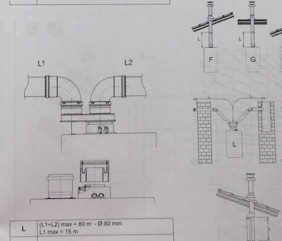

Добрый день.
Устанавливаю baxi luna platinum+ 1.18 ga с раздельным дымоудалением.
Общая длина горизонтального и вертикального участков дымохода составила 5,5+15,5=21м.
Прошу ответить на 2 вопроса.
1. По инструкции котла уклон горизонтального участка дымохода должен быть 5см на метр, а монтажники сделали уклон 1см на метр. Допустимо ли это?
2. В связи с ошибкой проектировщика дымоходом нужно обойти газовую трубу снизу и в этой связи на дымоходе получается 4 поворота на 90 градусов. Монтажники отказываются, считают что это будет противоречить нормам ВДПО. Так ли это? Какое количество поворотов на 90 градусов допустимо для этого котла?

Там указана максимальная ЭКВИВАЛЕНТНАЯ длина. И все изгибы пересчитываются в метры, в зависимости от диаметра.
Что до конфигурации - это к ВДПО-шникам.

Я и не спрашивал про длину (это есть в руководстве), а спрашивал про допустимые количество изгибов и уклон с точки зрения производителя.
На официальном форуме производителя.
Что не так?

alxp писал(а): 20 дек 2018, 20:46 а спрашивал про допустимые количество изгибов
Bahus писал(а): 20 дек 2018, 17:45 все изгибы пересчитываются в метры
метры длины...отсюда вывод - столько изгибов пройдет с точки зрения производителя, сколько позволит максимально допустимая длина...в итоге - длина реальная (прямые участки + изгибы - пересчитанные в метры, они же тоже прямые участки)на месте должна быть меньше или равна максимально допустимой из инструкции...
Сообщения: 12266
Благодарил (а): 78 раз
Поблагодарили: 1581 раз
Контактная информация:
Количество изгибов дымохода
Плюс уклон и его направление тоже в инструкции указаны. Инструкция это официальный документ производителя. Почему его не использовать?

По инструкции производителя получается что количество изгибов не ограничено, лишь бы не было превышения эквивалентной длины для заданной конфигурации дымохода. В моем случае (вариант L) это почти 80 метров. Про количество изгибов там ничего нет. Откуда тогда берется ограничение, что на дымоходе не должно быть более 3-х изгибов?

Вариант L подразумевает подключение к коллективному дымоходу, у которого своя тяга должна быть. И он уже не считается. А у вас на картинке по-другому.

Возможно, вы правы, а я чего то не допонял... Посмотрите пож на варианты, которые есть в руководстве котла. Который из них мой?

Поскольку никто мне не отвечает упрощу свой вопрос.
Bahus писал(а): 21 дек 2018, 14:44 Вариант L подразумевает подключение к коллективному дымоходу, у которого своя тяга должна быть.
Чем выход на улицу хуже подключения в коллективный дымоход?

В коллективном дымоходе своя тяга. И при расчете длины он уже не учитывается. У вас же тупо подъем собственного выхлопа. А это уже задача вентилятора котла. И в этом случае этот кусок вам считать нужно.

Выше у меня был вопрос по варианту обустройства дымохода котла. Какой вариант мне следует использовать для определения максимально допустимой экв длины дымохода?

Ну так-то L конечно. Только длину L1 и L2 считать до наконечника.

Я так и считал. Но там для варианта L ограничение 80м. Пожарники удивляются...
Это случайно не опечатка?

Пожарник был. Посмотрел инструкцию. Померял тягу в дымоходе. Сказал, что дымоход длинноват, но тяга супер. Составил акт о соответсвии нормам и отбыл. За сим вопрос пока снят. Всем большое спасибо за участие в обсуждении.

alxp писал(а): 14 фев 2019, 10:49 Сказал, что дымоход длинноват, но тяга супер. Составил акт о соответсвии нормам и отбыл.
так длинноват или соответствует?..непонятненько.. :facepalm: :) а если тяга супер - это хорошо или плохо? :popcorn:

Супер - это хорошо.
Высота дымохода инспектора вообще не интересовала. Только горизонтальный участок. Его он померял шагами и получилось 5м. Говорит, длинновато, должно быть не более 3-х. Я указал на ограничение длины раздельного дымохода до 80м в инструкции к моему котлу. Он очень удивился (похоже еще не видел таких котлов), но придираться не стал и выдал акт. Может, просто повезло.
