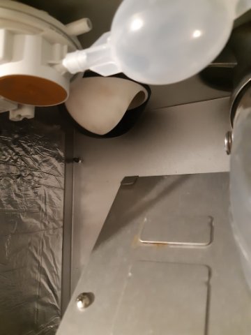

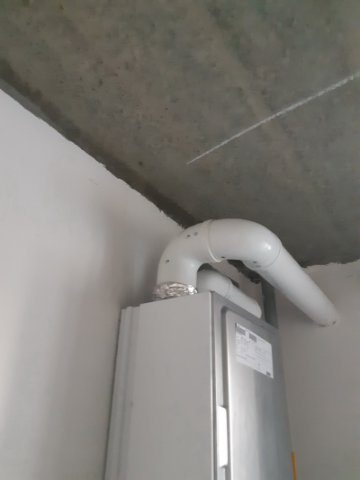

МКД, 7 этаж, раздельная система подачи и отвода.
Монтажники естественно делали абы как и побыстрее, понятное дело половина резинок на приточной
трубе были смещены или ничего не прижимали, муфта притока воздуха была открыта полностью.
Все разобрал - сделал как надо - перестал капать конденсат с трубных швов.

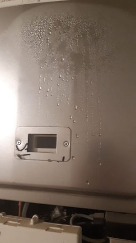

Проблема в том,что из приточной трубы дует холодный сильный ветер и начинает потеть сам котел.
Начинаю уменьшать зазор, оставляю щель где-то 1,5 сантиметра (дует при этом все равно ого-го как)
и срабатывает датчик тяги. Потихоньку регулируя муфту притока добился того, чтобы датчик не срабатывал.
Сейчас передняя стенка стала потеть меньше, но теперь потеет боковая.
Как уменьшить поток воздуха, что не срабатывал датчик тяги? Или может он не исправен?

либо частично сделать забор воздуха из помещения, либо полностью...вряд ли что другое поможет...мое личное мнение...

Как то прикрыть можно? Может какие створки или клапан в трубу? С улицы просто ветер дует с огромной силой.

Стенки котла с внутренней стороны проклеены теплоизоляцией, но очень тонкой, а сверху вообще голый металл. Можно ли наклеить поверх еще слой потолще?
Сообщения: 12996
Благодарил (а): 83 раза
Поблагодарили: 1684 раза
Конденсат на верхней и передней стенке котла
Да пожалуйста. Только от конденсата-то это не избавит.
Есть такая проблема с раздельными дымоходами. Не припомню, чтобы какое-то решение было найдено.
