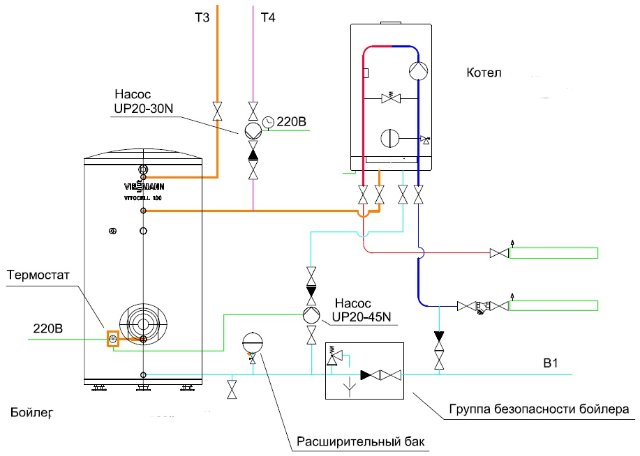

ГВС с циркуляционным насосом не отключается (luna 3 comfort 310 fi )
Тоже вариант, наиболее правильный, но и дорогой : специальный бак, два насоса...a3-63 писал(а): 28 фев 2019, 12:20 Вот, но "Не держись Устава яко слепой стены".Двухконтурный с бойлером_LI.jpg
bullet0823
- Старожил
- Сообщения: 721
- Зарегистрирован: 05 авг 2016, 07:00
- Благодарил (а): 54 раза
- Поблагодарили: 62 раза
Подскажите пожалуйста где почитать за эту схему можно?
