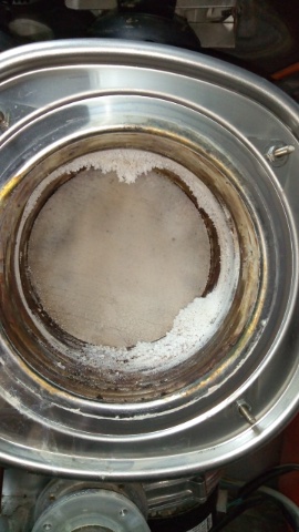

Добрый день.Вчера ночью отключился котёл-сначала ошибка 119,поднял подпилкой давление,вылезла ошибка 133,сбросил,через 10 секунд опять появилась,потекла струйка воды из под крышки камеры сгорания на которой расположены электроды.Отключил котёл,с утра слил воду из котла,снял крышку камеры сгорания и обнаружил внутри жуткую картину(см.фото).Котел был привезён из Италии 8 лет назад,за 8 лет ТО ни разу не делали,я его вместе с домом получил...Есть смысл чинить,или проще купить новый?Где можно купить такой теплообменник?

Ожидаем фотки.

Фотки вложил.

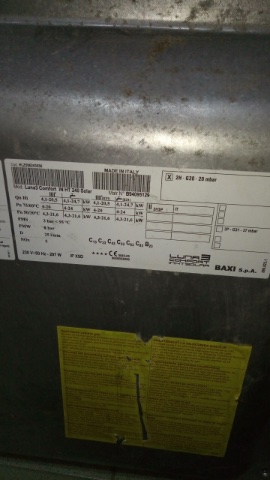

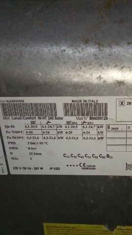

Я не спец по конденсам, но есть ощущение, что у вас теплообменник насквозняк. Тем более если оттуда теплоноситель погнало. Соответственно реанимировать теплообменник, скорее всего бессмысленно. Так что теплообменник под под замену. Модификацию надо бы выяснить поточнее. Воспользуйтесь сервисом service.baxi.ru (сверху ссылка есть). Если котел изначально не предполагался для ввоза в Россию, по серийнику вы его там не найдете, скорее всего. А вот по модификации можно попробовать (типа такого вида HLZ456243552). На картинке с шильдиком нечитабельно из-за поджатия фотки вышло. Серийник = matr., модификация = cod., вроде так.
По тем данным, которые есть - теплообменник ваш стОит 370 европейских рублей. Ну за замену что-то ещё возьмут. Плюс рекомендовал бы провести полную профилактику того, что осталось.

Снял теплообменник,вот такая маркировка...

чтобы сказать точно нужен серийный номер котла, на фото практически его не видно

Сифон был забит.Как раз после его очистки и потек теплообменник...Цена теплообменника 25 тыр...Я думаю рентабельнее новый котёл купить,а этот на запчасти оставить.Посоветуйте пожалуйста полностью аналогичную по параметрам и подключению модель.
