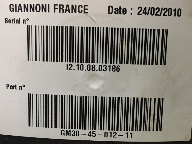

Снял теплообменник,вот такая маркировка...

RADAR писал(а): 25 май 2019, 13:10 в РФ такая модель не поддерживается, значит будут проблемы с з/ч...
Да ну прям. Это ж обычная конденсационная Луна-3 комфорт. Уж теплообменники на бытовые версии одинаковые идут. И да. Джаннони.
Вот спецификация по коду, который в одну цифру отличается. Думаю это оно и есть.
https://service.baxi.ru/info?ProductSea ... +240+SOLAR
Отправлено спустя 28 секунд:
А серийник - да, не бьется.
Теплообменник, думаю, вот этот:
https://service.baxi.ru/info/spare-code ... 5D=5671940
