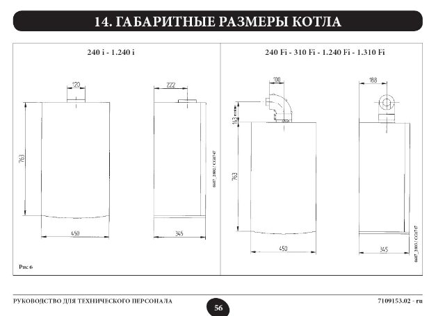

По инструкции, после установки колена на 90 градусов (см. картинку)
от колена до стены получится 8.8 см., толщина стены 54 см.
Это значит, что после установки оригинального дымохода торчать из стены труба будет на 75-54-8,8 = 12,2 см. Вот и метаюсь, какой же дымоход всё-таки установить.

Наклон в сторону улицы
выпуск трубы желательно сделать 20 см
неоригинал конечно можно, но мы уже сталкивались с тем, котёл может выходить в ошибку по тяге, поскольку дымоход имеет повышенное сопротивление. Иными словами никто не проводил испытания этих. И особенно это проявилось на котлах серии Luna-3
