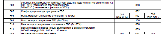

Опля. А котел-то Main5. Не поможет A09. Нет там расходомера.
Отправлено спустя 4 минуты 1 секунду:
Попробовать F09 уронить. Сомневаюсь что поможет, но мне кажется это единственный вариант, который может хоть чем нибудь помочь.

Bahus, 09 это по инструкции КПД. Выставлял в 20%. Не помогло. Этот параметр вроде бы только для отопления?

Не знаю ничего про КПД. Читаю с инструкции какая у меня есть.

Bahus, Подскажите пожалуйста, а что физически должно изменится при изменении данного параметра?

Котел должен ограничивать катушку модуляции в заданных пределах. Программно.
