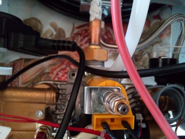

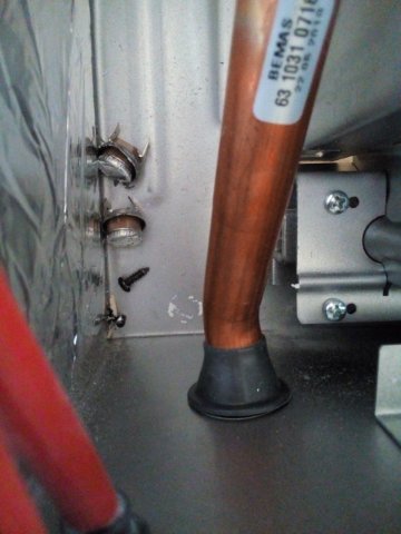

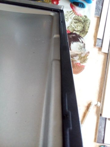

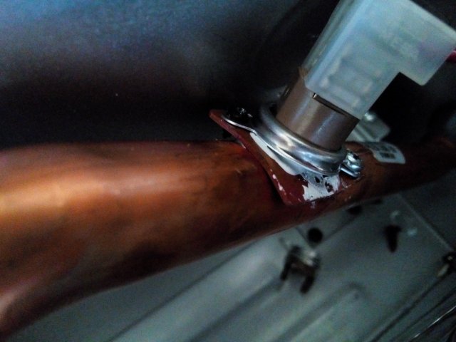

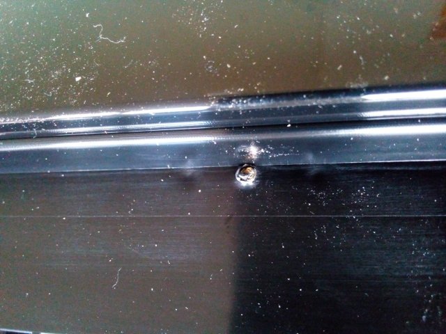

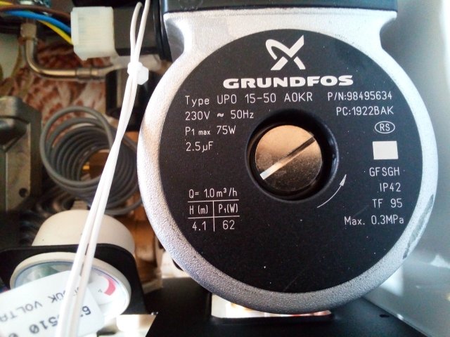

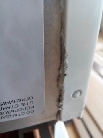

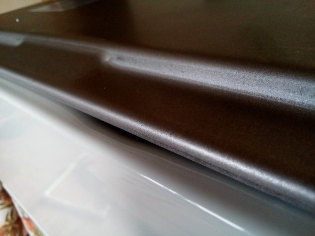

Здравствуйте, хотел бы оставить отрицательный отзыв котла Baxi ECO NOVA. Купил котел, упаковка (коробка) была целая, без вмятин и разрезов. Как только достал его, сразу в глаза бросились большие царапины на углах, присмотревшись увидел не только царапины, но и вмятины. Если снаружи плохого качества, то что внутри? подумал я и начал разбирать. Как только снял белую крышку, сразу увидел как торчит саморез, он прошел насквозь через пластмассу (черную,в котором установлена плата). Далее увидел, что не плотно прилегает первая крышка камеры сгорания, сняв его увидел вмятину. Далее внутри лежали два датчика и один саморез, место крепления датчика неровное. Насос тоже слабый поставили. Нет колпачка на газовом клапане. Качество сборки на 2. См. фото. Покупкой не доволен, не покупайте Турецкой сборки, лучше добавить деньги и купить ECO FOUR.

- данный котел был обменен по гарантии без проблем -это более существенно ,чем брак при производстве ,если таковой был подтвержден ?
