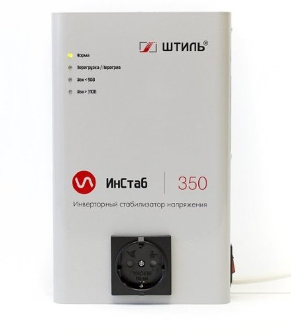

Здравствуйте, уважаемые!
Помогите разобраться.
Есть идея подключить Нуволу3 комфорт через ИБП Теплоком 250+ (компактный и по мощности - хоть и впритык, но должно хватить- котлу надо 190, ИБП выдает 200).
А после того о как почитал о Зонт Коннект - понял, что он тоже мне нужен. Вот только не пойму Зонт тоже через ИБП как-то подключать надо? Ведь уведомить меня при отключении электричества он должен? Или я не прав?

Roma_RiO писал(а): 28 сен 2019, 01:18 Здравствуйте, уважаемые!
Автоматический переход на резервное питание от АКБ при пропадании сети, работает от одного АКБ 12 В-это как? А роль стабилизатора он выполняет? У Вас что так часто отключают напряжение? Я поставил -Штиль. После возобновления подачи напряжения-котёл автоматом включается.
Отправлено спустя 11 минут 56 секунд:
Вот такой у меня.И к нему подцеплю Zont Connect

Roma_RiO писал(а): 28 сен 2019, 01:18 ИБП Теплоком 250+
Не очень хорошая идея. Туда можно утолкать максимально батарею 40Ач. При таком раскладе максимум котел протянет 3-4 часа. Это как ИБП на компьютерах. Чтобы не потерять данные, сохраниться и выключить правильно.
У Бастиона линейка ИБП Теплоком нормальные вещи начинаются от Теплоком-1000. Там 2 полноценные аккумуляторные батареи, хоть до 100 Ач. Вот тогда будет нормальный резерв.
Конкретно по вашему вопросу не знаю что ответить. Наверное тоже через ИБП запитывать.
