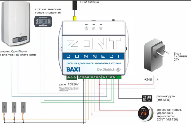

А что нужно покупать и какие параметры ставить? У меня панель комфорт + уличный.

А как Вы будете одновременно использовать и панель и Zont? там ведь что-то одно-управление вручную с панели или только с Zont(а).Тоже хотел примерно также-но нет или так или так. Если управляется через Zont- то панель служит как маленький монитор с указанной на табло температурой в помещении- так как в панели стоит свой датчик и не на какие кнопки не реагирует. Если поменять настройки Zont(а)- то будет управляться только с панели.И наоборот.Так что панель тут нецелесообразно использовать. А в Вашем случае со вторым этожом-не знаю как можно сделать.Звонил производителям в тех.поддержку-тоже подтвердили мою версию-что нельзя одновременно использовать и панель и Zont.

Нафига тогда они выпустили данный девайс? Да, она поддерживает оригинальную панель, но толку от нее мало... :( Грусть печаль беда!
Сообщения: 13403
Благодарил (а): 87 раз
Поблагодарили: 1768 раз
ZONT CONNECT
DmitryB писал(а): 04 окт 2019, 09:59 Нафига тогда они выпустили данный девайс?
Читаем внимательно заголовок темы - "Zont Connect". Обсуждается именно он. На нем есть допвход для панели Comfort. Так что, в отличие от обычного H1-B совместная работа здесь возможна.

Николай Юрьевич писал(а): 04 окт 2019, 12:40 Ну я же подключил эту панель-или так или так
Я ничего не понял.
Вот раньше, например, чтобы поправить "панельные" значения нужно было выключить котел, отцепить Зонт, подключить панель, включить котел. Сейчас этого не надо делать.
Чтобы использовать панель в качестве датчика комнатной температуры, надо настройки в Зонте соответствующие выставить. Одновременно, конечно не будет работать. Как вы себе это представляете? Котел в одну ветку горячее чем в другую должен дуть?
Вообще - какая задача-то?

на новой модификации ZONT Connect есть кнопка(физическая) для сброса ошибок
переключение между панелью и ZONT производится в приложении, и одновременно оба устройства не управляют

Да не. Я то имел ввиду, что их одновременно физически можно подключить. Раньше нельзя было. А управляющий датчик, конечно, один. Или-или

На корпусе нового ZONT Connect будет кнопка с помощью которой можно сбросить ошибку на котле

первая партия этих Zont Connect была без кнопки, сейчас уже обновлённая версия с кнопкой...

Я тоже установил zont connect к Baxi duo-tec compact 24 по Opentherm перемычку снял, вроде работает, но есть вопросы:
1) Не отображается в графиках уличная температура с котлового датчика QAC34 (до подключения zont он работал корректно), хотя есть опция выбрать датчик улицы с цифровой шины,
2) Гистерезис работает только в псевдорелейном режиме, в модулируемом котел тактует раз в час примерно, но это просто тепло на улице сейчас как я понимаю +5 и минимальная модуляция избыточна
3) Когда к примеру горелка не работает (температура в комнате выше чем желаемая), насос будет все равно гонять теплоноситель постоянно? Это нормально?

pocket писал(а): 16 окт 2019, 15:21 хотя есть опция выбрать датчик улицы с цифровой шины,
если включить эту опцию, то Zont увидит датчик подключённый к котлу
