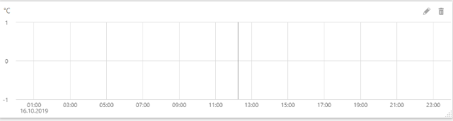

Я тоже установил zont connect к Baxi duo-tec compact 24 по Opentherm перемычку снял, вроде работает, но есть вопросы:

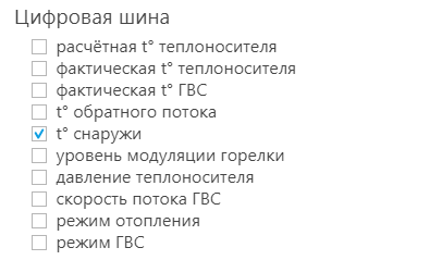

1) Не отображается в графиках уличная температура с котлового датчика QAC34 (до подключения zont он работал корректно), хотя есть опция выбрать датчик улицы с цифровой шины,
2) Гистерезис работает только в псевдорелейном режиме, в модулируемом котел тактует раз в час примерно, но это просто тепло на улице сейчас как я понимаю +5 и минимальная модуляция избыточна
3) Когда к примеру горелка не работает (температура в комнате выше чем желаемая), насос будет все равно гонять теплоноситель постоянно? Это нормально?

pocket писал(а): 16 окт 2019, 15:21 хотя есть опция выбрать датчик улицы с цифровой шины,
если включить эту опцию, то Zont увидит датчик подключённый к котлу

BAXI - Volga, В том то и дело что все выбрал, а график не появляется, просто пусто... Перед подключением zont стоял режим просто наблюдать уличную температуру, не греть по ней, думаете может это как то повлиять Р06-01? или это глюк какой-то?

pocket писал(а): 16 окт 2019, 22:00 Николай Юрьевич, Напомню что гистерезис работает только в релейном (псевдорелейном режиме), в остальных случаях он близок к 0, для себя решил так пока на улице не очень холодно поставил в псевдорелейный режим, что бы тактовал меньше, как похолодает переключу опять в модуляцию, чтоб работал постоянно на минималке, так как у меня конденсационник
Спасибо за совет. Вот поработал котёл на псевдо целую ночь-включался один раз за 6 часов-нагнал выключился. Вот так пока и оставлю до холодов-как Вы говорите. Спасибо за поддержку. Удачи. Двое суток котёл работает на псевдорелейном режиме. Включится 1 раз за 12 часов. Нагонит за 15 минут заданную температуру и опять стоит 12 часов.

Товарищи, есть вопрос. Приобрел котел Baxi Eco Nova 18F и Zont Connect для baxi. Не вдупляю как их подружить, разъёма для фишки Open Therm не могу найти на плате, это мне еще интерфейс Open Therm для него докупать нужно?? :shock:
Сообщения: 12969
Благодарил (а): 82 раза
Поблагодарили: 1683 раза
ZONT CONNECT
Оооо. С турецкими моделями там хитрО. Андрей Григорьянц появится - думаю напишет.
Докупать ничего не нужно.
