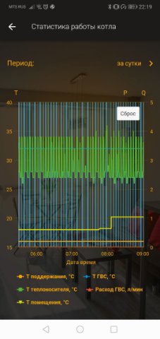

Доброго времени суток! Имею в пользовании котел указанный в наименовании темы. Пытаюсь подключить к нему через адаптер ОТ gsm систему эктоконтроль. Система подключается, котел видит, статистику по котлу показывает. Выбран температурный датчик для управления котлом. Температура в помещении 18 градусов. Задаю целевую температуру 16. Котел ее игнорирует. К утру в помещении температура поднимается до 20. При этом за час включается/выключается до 15 раз. Иногда просто на 30 секунд.
В параметрах котла пробовал выставлять значения параметра F10 равные 00, 01 и 02. При 01 котрл не включается, при 00 и 02 никаких изменений в работе. Перемычки на разъеме термостата нет. Где еще можно покопаться? ТП производителя эктоконтроля ссылается на производителя котла, что все настройки узнать у поддержки Baxi.

BAXI - Volga писал(а): 06 окт 2019, 20:43 F10=01 перемычку термостата убрать
Пробовал. При такой настройке, как уже описывал выше котел не включается совсем ни на отопление, ни на ГВС.
Отправлено спустя 2 часа 11 минут 9 секунд:
Предполагаю, котел, несмотря на заданную целевую температуру в помещении по термостату пытается поддержать температуру теплоносителя в районе 30 градусов. Поэтому и не отключается при достижении заданной в помещении температуры.

Ахмадей писал(а): 07 окт 2019, 07:53 Пробовал. При такой настройке, как уже описывал выше котел не включается совсем ни на отопление, ни на ГВС.
Это означает что производитель устройства не совсем разобрался в цифровом протоколе. У на с с ZONT тоже не сразу все получилось
