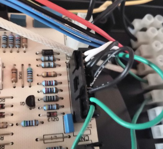

Не мог бы мне подсказать кто-нибудь, для чего нужна эта перемычка (черный провод)? Котел Baxi луна3 комфорт. Пробовал ее убрать - изменений в поведении не заметил.

BAXI - Volga, спасибо. Вроде разобрались с ТП эктоконтроля. А по поводу перемычки на фото выше не могли бы сказать для чего она нужна?
- Сообщения: 12969
- Благодарил (а): 82 раза
- Поблагодарили: 1683 раза
Помогите "подружить" Baxi Luna 3 Comfort с gsm системой EctoControl.
А электрическую схему не судьба посмотреть в инструкции? Это вместо датчика Холла стоит перемычка. Котел у вас одноконтурный.
