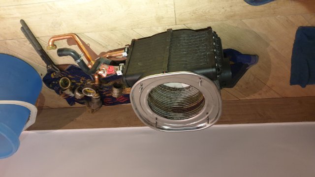

Всем привет!

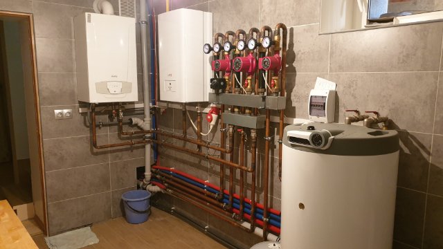

собрали мне систему как на картинке (котельная) Baxi luna platinum+ 1.32. Как на вложении "котельная". Плюс контур радиаторов на три этажа (сшитый политэтилен рехау в полу, радиаторы керми стальные) плюс теплый пол (сшитый полихэтилен рехау + ГВС. В конце октября 18 года включили отопление, дальше в доме шла отделка - постепенно ставили радиаторы, теплый пол, ГВС. Всю зиму котел работал на отопление. к лету 2019 ремонт закончился. переехали в дом жить, включили ГВС. через какое-то время стал закипать теполообменник. после долгих мытарств разобрали теплообменник, а там: см вложение шлак- это крышка на теполообменнике. это было 17 августа 2019. Вычистили этот шлак, включили котел, работал до 17 октября 2019 - опять начал закипать теплобменник. Пока не разбирали теплообменник, но, скорее всего, опять то же самое.
Вопрос: откуда этот шлак ведь система новая? Радиаторы керми? Бойлер дражице? (по форме видно что он отложился на стенках теплообменника, потом отвалился. По структуре - как графитовый хрупкий стержень).
Как избавиться от этой беды? может фильтр какой поставить перед котлом(помимо обычного грубой очистки)? какой?
Если промывать систему, то чем?

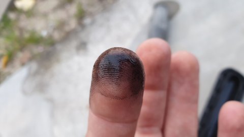

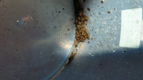

теплоноситель вода. отложения внутри теплообменника. их много. если спустить немного воды из системы - она темноватая - наверное эти примеси и осаживаются на теплообменнике, Вопрос: что источник этих примесей - не чугунные же батареи стоят...? ну гидрострелка есть еще и два коллектора и два коллектора теплого пола. в старой системе до ремонта с другим котлом были чугунные батареи и там всегда такая вода была темноватая.
и да! фильтр не забит - забит сам теплообменник внутри этим шлаком.

это не взвесь - это такие плотные, твердые кусочки в форме трубки теплообменника (овальная такая). если его в руках сжать - он разваливается на несколько кусочков. ( на фото - то что из подающей трубы намылось)
Отправлено спустя 31 минуту 31 секунду:
это может быть взвесь, которая проходит через фильтр грубой очистки затем она на стенках теплообменника спекается и потом отваливается...
это радиаторы и они бракованные? или это норм? и тогда как с этим бороться?BAXI - Volga писал(а): 17 окт 2019, 17:18 если отложения в виде мелкой взвеси чёрного цвета, то вполне возможно это радиаторы...

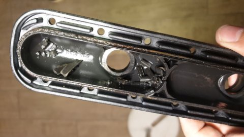

Извиняюсь за некропостинг.teplonositel060 писал(а): 28 янв 2021, 11:45 Demonobond, Добрый день. Удалось Вам разобраться в происхождении данных отложений?
Да. Удалось Последние несколько лет котел работает нормально. НО эта грязь никуда не делась - я просто научился ее улавливать. По сути это такие магнитные чешуйки (если набрать воды в пластиковую емкость и приложить магнит на дно снизу, то они соберутся возле магнита) Сначала я спасался тем, что в сеточку грязевика стоящего на обратке - вставил кусок ткани мягкой. За неделю он становился чернющим. Потом наткнулся на такую тему как дешламатор(можно в ютюбе поиском найти видосы). И купил себе такой. Там магнит вокруг емкости через которую протекает теплоноситель, которые должен собирать намагниченные взвеси, а потом магнит можно снять, отсечь кранами и слить накопившуюся грязь. Такжев этом дешламаторе есть грязевик с большой сеткой. Я пришел к выводу что магнинтый дешламатор не особо-то и работает, т.к. установленная тряпочка в грязевик после магнитного дешламатора собирает намного больше грязи чем дешламатор. НО грязевик очень удобный, разбирается от руки, не ломается не разваливается - им в основном и спасаюсь. Стараюсь раз в месяц в сезон промывать. грязи много. Но теплообменник теперь не засоряется. Откуда грязь? радиаторы Kermi я думаю...
- Сообщения: 12785
- Благодарил (а): 80 раз
- Поблагодарили: 1651 раз
Пробема с засором теплообменника luna platinum+
Если совсем бюджетно, то есть обычные косые фильтры с магнитной бобышкой в сетке. И кирпичи и железо ловит. И стоит гуманно.
