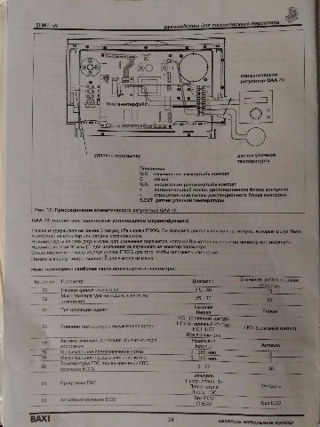

Спасибо большое, за Ваш ответ,
не хочу вредничать и раздувать полемику по данному поводу, но ответ через пол-года после вопроса, это кхе-кхе ну по меньшей мере неуважение, простите....
ниже прилагаю скрин обложки.
Отправлено спустя 10 минут 57 секунд:
Большое спасибо за Ваш ответ! заодно сообщу Вам, что плату в котле BAXI тоже делают на Siemens, а термометр уличный Honeywell и в приложении посмотрите пожалуйста изображение климатического модуля.

К сожалению в этих мануалах задокументировано не все, а контретно нет ответов на вопросы из этой темы.Bahus писал(а): Вот вам пара мануалов. Все там задокументировано.

Столкнулся с проблемой! Не работает QAA73. Имеется котел Baxi Slim 1.490 In. Подключил, как указано в инструкции на котел, интерфейсную плату (фото инструкции прилагается). Подключил климатический регулятор. Датчика уличной температуры нет. После включения котла в зимний режим, он через несколько секунд переходит в режим сначала неисправности по датчику ГВС (мигает индикатор 12, он же темп.70 град.), а затем - в режим индикации срабатывания реле давления газа (мигает индикатор 11, он же темп.60 град). Не горит дисплей климатического регулятора. В чем может быть проблема? Нужен ли обязательно датчик уличной температуры?

Не обязательно....Руслан1975 писал(а): Нужен ли обязательно датчик уличной температуры?
А без QAA73?, без интерфейсной платы работает?

Нет. при отключенном шлейфе интерфейсной платы дисплей регулятора тоже не работает.
Перемычку удалил (см.фото). Одна колодка рядом с колодкой электропитания присутствует на котле, но её нет в схеме. Отправлено спустя 4 минуты 1 секунду:
Вот выглядит после подключения к котлу Отправлено спустя 3 минуты 41 секунду:
Может попробовать отключить питание и шлейф с интерф.платы? проверить, может сгорел регулятор. хотя он работал.... как-то один раз получилось, что он включался... я сам не понял, подумал может проблема в контакте или в проводе, поменял провод, подсоединил и больше дисплей не включался...

Я имел ввиду котел...BAXI-Ural писал(а): без интерфейсной платы работает?

Если отключить плату и поставить перемычку обратно то работает

Это колодка циркуляционного насоса контура отпления рис.8 стр.14 Инструкции на котел.Руслан1975 писал(а): Нет. при отключенном шлейфе интерфейсной платы дисплей регулятора тоже не работает.
Перемычку удалил (см.фото). Одна колодка рядом с колодкой электропитания присутствует на котле, но её нет в схеме.P_20170910_104944.jpg

У Вас циркуляционный насос как подключен?

у меня циркуляционные насосы стоят в доме отдельно. бойлер косвенного нагрева тоже отдельно. к котлу ничего не подключено.
