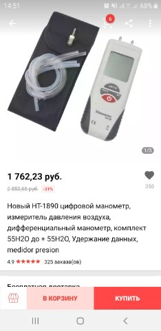

Ну, тут Вам не потенциометр нужен, а манометр перепада давленияTesto 510 или его аналог с алиэкспресса за 2000 рублей (см.на фотке).

ALLL писал(а): 19 ноя 2019, 13:21И где купить и какие штуцера и манометр нужны для настройки (входное все же надо замерить)?
Можно всё собрать бесплатно, никаких штуцеров и прочего не требуется. Это про адекватность поста № 67. ;)

Starik писал(а): 19 ноя 2019, 14:32 Можно всё собрать бесплатно, никаких штуцеров и прочего не требуется
ага, шлагочку и линейку и лови скачки разности уровней этого гидростолбика по миллиметру.
ALLL, лучше оборудование иметь... в 21-м веке живем, а не в 80-х годах 20-го в коих застрял адекватный из поста 68 :D .

Steamboy писал(а): 19 ноя 2019, 17:22 ТЕSТО это круто но дорого. может есть комплект штатный ремонтный у ВАХI?
к сожалению в этом вопросе, я Вам ничего сказать не могу
