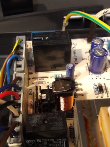

Bahus писал(а): 08 фев 2019, 00:02 А чего вывод? Издохло реле питания вентилятора на плате. Открыть почистить. Но лучше новое впаять
На днях вскрыл реле вентилятора, видимых подгорелых деталей не видно
Отправлено спустя 17 минут 18 секунд:
Так же для наглядности вскрыл реле газового клапана (оно такое же как и реле вентилятора), оно конечно получше, но на него и нагрузка гораздо меньше
Реле вентилятора
Реле вентилятора
