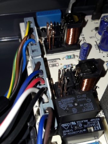

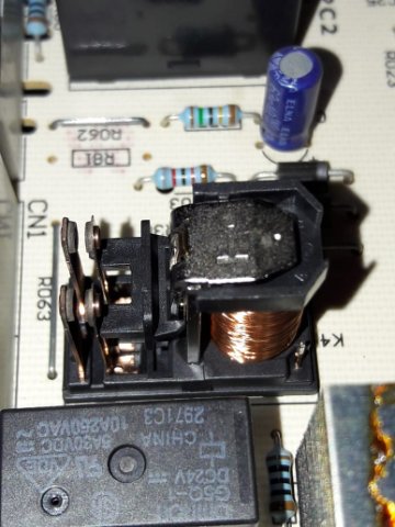

На днях вскрыл реле вентилятора, видимых подгорелых деталей не видно
Отправлено спустя 17 минут 18 секунд:
Так же для наглядности вскрыл реле газового клапана (оно такое же как и реле вентилятора), оно конечно получше, но на него и нагрузка гораздо меньше

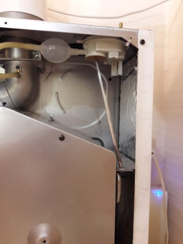

Начал разбираться с пневмореле, при снятом пневмореле через трубку втягивал в себя воздух, реле замыкалось, переставал втягивать - размыкалось, процедуру выполнял раз 20, ни разу не залипло, поставил его на место, тоже не залипало, как только подсоединил к нему провода, начал залипать (из 10 раз, 2 раза залипало), котел включен в розетку, померил напряжение на проводах - 35В, как только отсоединяю один провод, реле ни разу не залипало. При залипшем реле, надавливаю немного пальцем на желтый пятак на пневмореле и оно размыкается (пятак не подвижный, под ним регулировачные болты). Изобрел вот такую штуку в виде гвоздя, подпер реле и оно работает, за неделю ни разу не останавливался по ошибке 03

Помнится под этой жёлтой крышкой регулировочные винты. И крышка эта герметично вклеена, чтобы держать разряжение. Похоже у вас по контуру крышки где-то отошел герметик. Свищик маленький.

Bahus писал(а): 26 ноя 2019, 13:52 Помнится под этой жёлтой крышкой регулировочные винты. И крышка эта герметично вклеена, чтобы держать разряжение. Похоже у вас по контуру крышки где-то отошел герметик. Свищик маленький.
Как вариант, надо посмотреть

Евгений31 писал(а): 26 ноя 2019, 13:58 Как вариант, надо посмотреть
только каким образом Вы это собираетесь определить🤔?

Да хоть суперклеем по кругу. Может и не надолго, но покажет же.

Bahus писал(а): 26 ноя 2019, 13:52 чтобы держать разряжение
В том то и дело, что разряжение он держит, просто после некоторых циклов работы котла, пневмореле остается в замкнутом режиме, слегка стукнул по котлу, котел заработал. Так что с герметичностью там все в порядке. Как вариант можно еще попробывать пневмореле закрепить в вертикальном положении, что бы мембране было легче возвращаться в исходное положение
