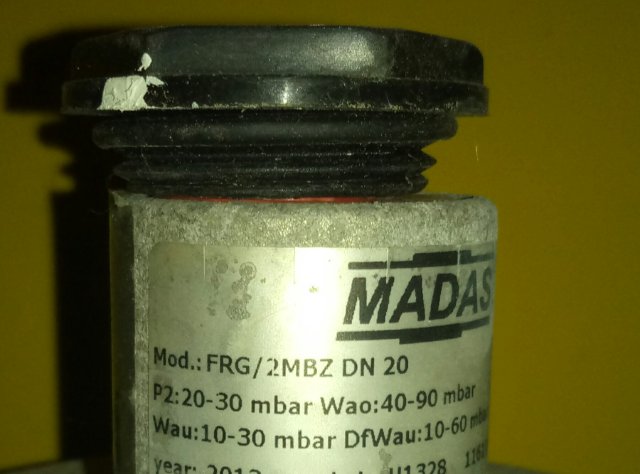

Еще раз то же самое уточню: частный дом, шкаф с редуктором около дома. Давление на выходе редуктора 3кПа (манометр есть и аварийку вызывал по другому поводу - то же самое сказали). Из потребителей котел и варочная поверхность с номинальными давлениями 2кПа. Котел, вроде бы, справляется, после клапана номинальные значения давления для моей модели. Варочная не коптит, но пламя высокое при полной мощности конфорок.
Заглянул в грпш- гайка регулировки выходного давления на редукторе (фото)уже вывернута полностью, даже защитная крышка не закручивается (соответствует минимальному давлению) и при этом еще и утечка где-то есть. Аварийку на утечку я вызову, стоит их сильно напрягать по поводу номинального давления или оставить как есть?
Steamboy
Гуру
Сообщения: 1290
Откуда: Россия
Благодарил (а): 31 раз
Поблагодарили: 195 раз
Возраст: 49
Стабилизатор давления газа
Сообщение Steamboy »
Саломатин писал(а): 27 ноя 2019, 21:19 стоит их сильно напрягать по поводу номинального давления или оставить как есть?
Однозначно стоит... И это не должно обсуждаться!!! это не пониженное давление воды в сети это ГАЗ!!!Если проигнорят газовики Вас, тогда жалобу в прокуратуру и она дает команду инспектору ростехнадзора отдела сетей газораспределения и газопотребления. и инспектору даются все полномочия отодрать Ваш горгаз.
Отправлено спустя 10 минут 19 секунд:
Steamboy писал(а): 27 ноя 2019, 22:16 Заглянул в грпш- гайка регулировки выходного давления на редукторе (фото)уже вывернута полностью, даже защитная крышка не закручивается (соответствует минимальному давлению) и при этом еще и утечка где-то есть. Аварийку на утечку я вызову,
А где находится грпш, что Вы в него так лихо заглядываете?
Во-вторых, если гайка выкручена это не означает, что он будет работать ниже давления P2, чем указанно на шильдике. Потому как может быть повреждена регулирующая мембрана. Или же пропускная способность регулятора не позволяет этого делать, либо нужно подбирать новый регулятор с более низким P2 на выходе.
ну как-то так...
Саломатин
Сообщения: 40
Зарегистрирован: 28 дек 2015, 21:42
Поблагодарили: 2 раза
Сообщение Саломатин »
У меня наоборот, слишком высокое давление и регулировочный винт был выкручен 5 лет назад при пусконаладке на минимум, но редуктор выдает по верхней границе. Я сам за этими “мастерами” не следил - и вот результат. Но они честно пытались уменьшить давление. Просто рвения не хватило.
Я почему за все это взялся - у соседа за 3 года теплообменник в котле потек, вдруг, думаю, из-за давления высокого.
Шкаф находится около дома на участке. Разделение принадлежности сетей - по отсечному крану после грпш. А почему нельзя в шкаф заглядывать? Мне и диспетчер и аварийка сами рекомендуют самостоятельно включать редуктор после отключений газа, аварийка еще и кчюч мой просят, своего нет.
