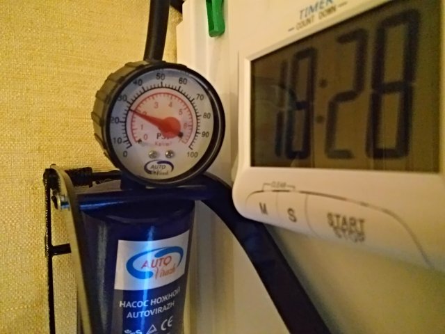

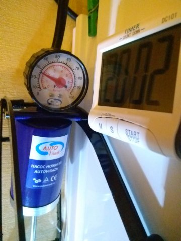

Полез проверять РБ: перекрыл сервисные краны, открыл сливной кран котла, как только тронул ниппель, из сливного крана потекла вода. Оказалось, что в РБ вообще не было воздуха. Когда начал качать воздух в РБ, из сливного крана побежала вода черного цвета.
Накачал 2 атмосферы, подержал больше часа, РБ в норме:

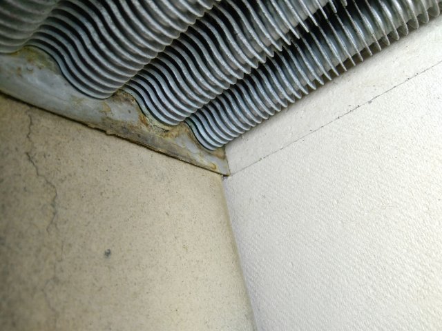

Полез дальше. Протекает теплообменник, фото:
Во время работы котла слышен треск, по звуку похожий на кипение.
Прошу совета, стоит ли восстанавливать данный газовый котёл? Какая реальная цена на теплообменник? Я нашел от 10 до 19 тысяч в ценах 2019 года. Какие запчасти могут потребовать замены в ближайшем будущем помимо теплообменника?

Сергей123 писал(а): 13 дек 2019, 15:12 Накачал 2 атмосферы,
Много. 0,8 надо. Ну килограмм может.

С 01 декабря 2019 года официальная рекомендованная цена теплообменника 616170 = 202,08 евро.

Bahus писал(а): 16 дек 2019, 10:58 Много. 0,8 надо. Ну килограмм может.
До 2 атмосфер я качал в соответствии с рекомендациями, представленными в этом посте: https://baxi.ru/forum/viewtopic.php?p=5103#p5103. Сейчас 0.8 оставил. Давления в РБ не было вообще, вода нашла выход в теплообменнике :(
В общем я решил восстановить котёл, приобрёл теплообменник за 11300р.
