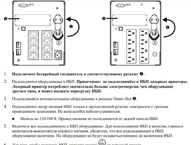

Starik писал(а): 20 янв 2020, 18:06А если про ИБП?
Никогда не слышал, что бы к ИБП было требование по соблюдению полярности фазы при подключении
2020-01-20 20_58_21-ИБП APC Smart-UPS (1000 ВА, 1500 ВА, 750XL_1000XL) - руководство пользователя.jpg
manualsmartups4.pdf
(820.79 КБ) 310 скачиваний

valex470 писал(а): 20 янв 2020, 20:09Никогда не слышал, что бы к ИБП было требование по соблюдению полярности фазы при подключении
Это плохо, надо хоть иногда прислушиваться. :) На вилке кабеля питания ИБП (на любой евровилке) нанесено обозначение ноль, фаза, земля. Разъём в ИБП сделан так, что перевернуть его невозможно. Это тебе так, для общего развития. ;)
valex470
Сообщения: 19
Зарегистрирован: 05 дек 2019, 08:30
Откуда: Тюмень
Мой котел: Baxi Slim 1.400 iN
Благодарил (а): 2 раза
Baxi Slim1.400 iN не работает от ИБП (при отсутствии внешнего питания)
Сообщение valex470 »
Starik писал(а): 20 янв 2020, 20:54 Разъём в ИБП сделан так, что перевернуть его невозможно. Это тебе так, для общего развития.
Спасибо кэп. я хоть и не электрик, но все же инженер и не полный даун
Starik писал(а): 20 янв 2020, 20:54 а вилке кабеля питания ИБП (на любой евровилке) нанесено обозначение ноль, фаза, земля.
И? Это как-то говорит о необходимости строгого соблюдения полярности при подключении питания?
Я приложил мануал от ИБП. Найдите пожалуйста в нём такое требование, раз вы уверяете (я не нашел)
