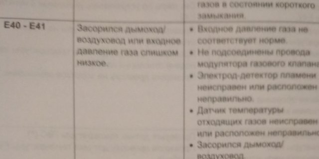

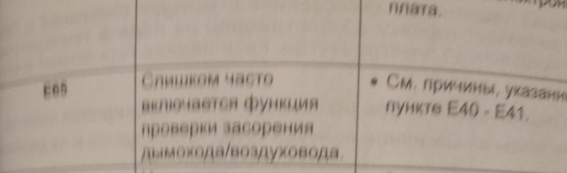

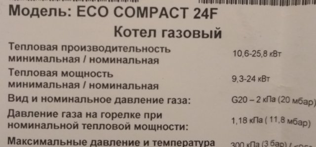

Starik писал(а): 17 фев 2020, 18:17 Модель … Eco5 compact 24F,
На котле как бы есть табличка, и там как бы все ясно написано. Прикрепил посмотри.
Starik писал(а): 17 фев 2020, 18:17 Так продолжим про "давление газа".
Ошибки расшифровать или самостоятельно в инструкции перечитаешь, особенно Е65!?
Про ошибки. А ты сам то читать умеешь? Тоже прикрепил.
Цитирую.
Е41 "Дымоход или входное давление газа слишком низкое" "Входное давление газа не соответствует норме"
E65 "см причины 40-41"
Могу пояснить почему считаю что не дымоход это в моем случае, но к вопросу темы это отношение не имеет.
