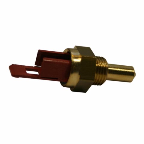

Про модуляцию если не спрашивали - вариантов 2.
1. Плата неправильно читает показания датчика.
2. Датчик неправильные данные передает. Я имею ввиду датчик Холла на датчике протока. Сам датчик протока тоже не мешает достать почистить.
А, блин. Вы про свой Мэйнфор? Там модуляция по ГВС только по датчику температуры. Поменяйте его. Но с битермиком температуру в принципе сложнее держать. Возможно необходимо теплообменник по контуру ГВС промыть заодно. Битермик это позволяет.

Если вы про этот
, то менял и теплообменник промывал , как раз по этому поводу. Не помогло. Но это уже оффтоп. Конечно если можно продолжить в этой теме , я бы спросил , не в газовом ли клапане может быть проблема? Или , всё таки перейти с этим вопросом в соответствующую тему?

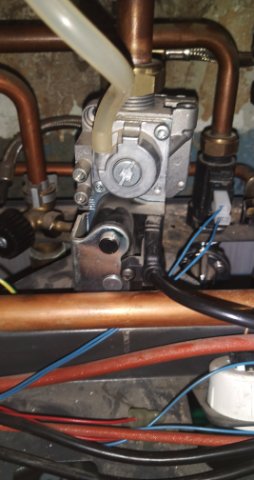

Starik писал(а): 29 фев 2020, 10:07 А каким образом определил, что нет модуляции именно на ГВС? Не догревает?
Открываю кран горячей воды. Температура быстро растёт , при этом пламя остается максимальным , при выставленной температуре 38 гр.(таким режимом для душа пользовался 8.5 лет). Котел набирает 75-78 гр. , отключается , быстро остывает и включается по новой. Такой цикл , кипяток , холодная.
Плата и газовый клапан старые.

xvily писал(а): 29 фев 2020, 21:22Температура быстро растёт...
Ух ты… А на отоплении модуляцию видно?
В семинарской тетради расписано, как выявить неисправность катушки модуляции.
Если проблема механическая (в клапане), то она будет для всех режимов.
Клапан (новой конструкции) я разбирал, ничего сложного.

Starik писал(а): 29 фев 2020, 22:11 А на отоплении модуляцию видно?
Не обратил внимание. А в каком случае она будет заметна? Когда снизить температуру со?
Starik писал(а): 29 фев 2020, 22:11 Клапан (новой конструкции) я разбирал, ничего сложного.
Клапан старый. Без катушки модуляции. На фото под спойлером.

xvily писал(а): 01 мар 2020, 01:07Без катушки модуляции.
Это как? :? Однако ...
Смотрю по инструкции - там всё есть, в смысле, модуляция. Чё-то у меня с лыжами, наверное. )))

Starik писал(а): 01 мар 2020, 04:37 Это как? Однако ...
В том смысле , что на старом клапане нет катушки модуляции.

xvily писал(а): 01 мар 2020, 10:49… на старом клапане нет катушки модуляции.
Тяжелый случай.

Клапан серии G - кастрат. Соответственно котел серии "серая панель". Была проблема такая по ГВС. Модернизировали спецкомплектом. Плата + клапан 4105М. Ну и проводка вся. Артикул для закрытой камеры - 710926800. Стоит около 200 европейских рублей.

Вот я бы этот вариант выбрал. Модернизировать и обойтись без перепайки труб под новый котел. Тем более что:
