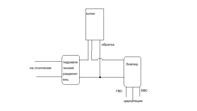

будем считать, что бак - это гидравлический разделитель. к нему подключены подача и обратка от котла, так же к нему подключены насосы на ветки отопления по этажам. насосы включает термостат, но это уже не так важноStarik писал(а): 25 апр 2020, 21:27Ещё раз хочу уточнить местоположение бака. Правильно ли я понимаю, что он (бак) врезан после всех батарей, через него "проходит" труба обратки системы отопления. Дальше в трубе тройник, через него подключена обратка бойлера и уже дальше труба в котел. Всё правильно?
При таком расположении должен нагреваться не только бак, но и батареи (начиная с последней).
Этот нагрев был всегда или раньше не обращали внимание? Без уточнений могу ошибиться с подсказкой.
Простое решение - вставить обратный клапан на обратке системы отопления (можно сразу после 100л бака, там где есть резьбовое соединение). Как-то так.
нагрев был всегда, но других дел было полно, все откладывал на потом
мысль про обратный клапан так же возникла в голове,
никак не могу понять почему по обратке бежит теплоноситель в обратном направлении если трехходовой клапан на СО закрыт

практически то же самое, что в инструкции
греется обратка к гидравлическому разделителю и соотвественно он сам (в нем никогда не бывает высоких температур, то есть из него не может затягивать горячий теплоноситель)

А зачем в него обратку воткнули? Если просто поставить обратный клапан в эту конструкцию, то там вообще не пойми что начнется.
Если уж хочется иметь этот бак в системе, например, в качестве теплоаккумулятора, то вынимай из него обратку. Потом можно утеплить бак, вход из котла подключить вниз (вместо выхода нынешней обратки), пусть дальше распределяет и накапливает.

в смысле "вынимай из него обратку"?Starik писал(а): 26 апр 2020, 05:53А зачем в него обратку воткнули? Если просто поставить обратный клапан в эту конструкцию, то там вообще не пойми что начнется.
горячий теплоноситель поступает в него сверху, холодный уходит снизу по обратке.
назовем его теплоаккумулятором, он утеплен. у него несколько функций. и накопительная, и гидравлическая.
Отправлено спустя 7 минут 49 секунд:
чем моя обвязка принципиально отличается от той, что в инструкции?
при работе котла на ГВС (бойлер), клапан переключается на подачу на бойлер. соотвественно, греется его подача и обратка (ОГВС) и это правильно, но так же греется и ОСО, что не логично. можно, конечно, предположить, что теплоноситель в ней общий и происходит нагрев, но не в таких объемах же, чтобы прогреть гидравлический разделитель

Только сейчас понял, что "накопительная емкость объемом 100 литров" - это большая гидрострелка.
Можно попытаться поставить обратный клапан на обратке после гидрострелки, но перед точкой подключения обратки БКН. Не должно нарушить работу гидрострелки на отопление.
Сопротивлением циркуляции. БКН, при наличии гидрострелки, подключается иначе, емнип.Анвар писал(а): 26 апр 2020, 09:07чем моя обвязка принципиально отличается от той, что в инструкции?

да это емкостная гидрострелка. я бы к ней подключил БКН, если б котел не умел сам переключать на БКН или хотя бы СО была высокотемпературной. нынешнее подключение самое экономически обоснованное имхоStarik писал(а): 26 апр 2020, 09:47 Только сейчас понял, что "накопительная емкость объемом 100 литров" - это большая гидрострелка.
а есть мысли почему так происходит с обраткой, кроме конвенкции?

Анвар, как произведена обвязка СО, после гидравлического разделителя?
Анвар
- Сообщения: 26
- Зарегистрирован: 13 янв 2018, 03:03
- Мой котел: Baxi Luna 3 1.310Fi
- Благодарил (а): 6 раз
обратка СО с косвенным котлом
кружки - это насосы, далее обратные клапаны, дальше трубы уходят по этажам (стояки)Steamboy писал(а): 26 апр 2020, 10:29 Анвар, как произведена обвязка СО, после гидравлического разделителя?
гидравлический разделитель стоит в подвале
три насоса - подвал, 1 эт, 2 эт

отличная идея, сейчас попробую.GAZCONEC писал(а): 26 апр 2020, 10:40 Котёл- в лето , закрыть кран на подачу в стрелку и посмотреть будет ли греться стрелка !
Отправлено спустя 4 минуты 38 секунд:
попробую по пунктам
1. если подключать БКН к гидрострелке, то нужно покупать дополнительно еще один насос
2. СО становится высокотемпературной, соотвественно расход газа увеличится
3. для веток теплого пола придется ставить трехходовой клапан
система усложняется и удорожает в эксплуатации, а в моем варианте всего лишь необходимо установить сервопривод в котел и все
