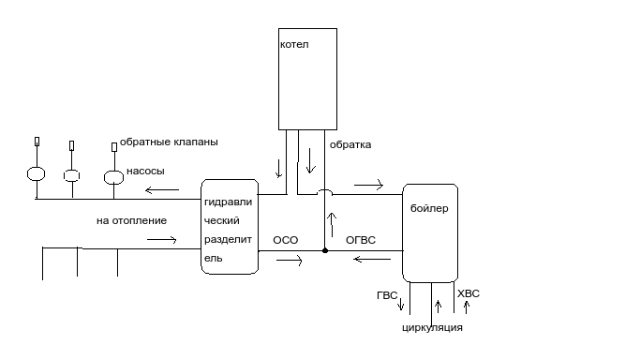

Анвар писал(а): 25 апр 2020, 19:12 будем считать, что бак - это гидравлический разделитель. к нему подключены подача и обратка от котла, так же к нему подключены насосы на ветки отопления по этажам.
вообще дайте пожалуйста точную схему обвязки Вашей СО...
Анвар
Сообщения: 26
Зарегистрирован: 13 янв 2018, 00:03
Мой котел: Baxi Luna 3 1.310Fi
обратка СО с косвенным котлом
Сообщение Анвар »
Steamboy писал(а): 25 апр 2020, 20:45 вообще дайте пожалуйста точную схему обвязки Вашей СО...
практически то же самое, что в инструкции
греется обратка к гидравлическому разделителю и соотвественно он сам (в нем никогда не бывает высоких температур, то есть из него не может затягивать горячий теплоноситель)

Анвар писал(а): 25 апр 2020, 19:12будем считать, что бак - это гидравлический разделитель.
А зачем в него обратку воткнули? Если просто поставить обратный клапан в эту конструкцию, то там вообще не пойми что начнется.
Если уж хочется иметь этот бак в системе, например, в качестве теплоаккумулятора, то вынимай из него обратку. Потом можно утеплить бак, вход из котла подключить вниз (вместо выхода нынешней обратки), пусть дальше распределяет и накапливает.

Сообщение Анвар »
Starik писал(а): 26 апр 2020, 02:53
в смысле "вынимай из него обратку"?
горячий теплоноситель поступает в него сверху, холодный уходит снизу по обратке.
назовем его теплоаккумулятором, он утеплен. у него несколько функций. и накопительная, и гидравлическая.
Отправлено спустя 7 минут 49 секунд:
чем моя обвязка принципиально отличается от той, что в инструкции?
при работе котла на ГВС (бойлер), клапан переключается на подачу на бойлер. соотвественно, греется его подача и обратка (ОГВС) и это правильно, но так же греется и ОСО, что не логично. можно, конечно, предположить, что теплоноситель в ней общий и происходит нагрев, но не в таких объемах же, чтобы прогреть гидравлический разделитель

Только сейчас понял, что "накопительная емкость объемом 100 литров" - это большая гидрострелка. :)
Анвар писал(а): 26 апр 2020, 06:07чем моя обвязка принципиально отличается от той, что в инструкции?
Сопротивлением циркуляции. БКН, при наличии гидрострелки, подключается иначе, емнип.
Можно попытаться поставить обратный клапан на обратке после гидрострелки, но перед точкой подключения обратки БКН. Не должно нарушить работу гидрострелки на отопление.

Starik писал(а): 26 апр 2020, 06:47 Только сейчас понял, что "накопительная емкость объемом 100 литров" - это большая гидрострелка. :)
да это емкостная гидрострелка. я бы к ней подключил БКН, если б котел не умел сам переключать на БКН или хотя бы СО была высокотемпературной. нынешнее подключение самое экономически обоснованное имхо
а есть мысли почему так происходит с обраткой, кроме конвенкции?

Анвар писал(а): 26 апр 2020, 07:14 нынешнее подключение самое экономически обоснованное имхо
а можно на этом месте поподробнее про экономические выводы?
Мне интересно узнать чем Вы руководствовались...

Обратный клапан на подачу в стрелку

GAZCONEC писал(а): 26 апр 2020, 07:17 Обратный клапан на подачу в стрелку
почему на подачу, если тепло идет по обратке?

Анвар, как произведена обвязка СО, после гидравлического разделителя?
Анвар
Сообщения: 26
Сообщение Анвар »
Steamboy писал(а): 26 апр 2020, 07:29 Анвар, как произведена обвязка СО, после гидравлического разделителя?
кружки - это насосы, далее обратные клапаны, дальше трубы уходят по этажам (стояки)
гидравлический разделитель стоит в подвале
три насоса - подвал, 1 эт, 2 эт

Котёл- в лето , закрыть кран на подачу в стрелку и посмотреть будет ли греться стрелка !

GAZCONEC писал(а): 26 апр 2020, 07:40 Котёл- в лето , закрыть кран на подачу в стрелку и посмотреть будет ли греться стрелка !
отличная идея, сейчас попробую.
Отправлено спустя 4 минуты 38 секунд:
Steamboy писал(а): 26 апр 2020, 07:17
попробую по пунктам
1. если подключать БКН к гидрострелке, то нужно покупать дополнительно еще один насос
2. СО становится высокотемпературной, соотвественно расход газа увеличится
3. для веток теплого пола придется ставить трехходовой клапан
система усложняется и удорожает в эксплуатации, а в моем варианте всего лишь необходимо установить сервопривод в котел и все

Анвар,
GASCONEC писал(а): 26 апр 2020, 07:46 Котёл- в лето , закрыть кран на подачу в стрелку и посмотреть будет ли греться стрелка
о чем я говорил в 12-м посте.
