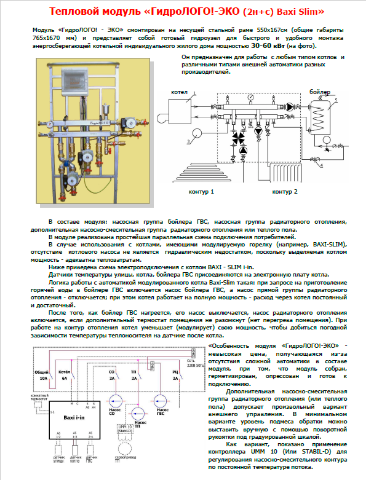

У себя за основу взял такую схему:

реле котла тянет только малоточную катушку моего реле, но а теперь оно, как раз кстати, так как в паре с реле гвс сделал исключающую работу обоих реле. Насосы РО и ТП запитаны последовательно через нормально замкнутые контакты реле ГВС и через нормально разомкнутые контакты своего реле.
схема у меня один в один как у вас на картинке только реализованная в полипропилене на коленке.
такое ощущение, что котел мой перестал выполнять приоритет гвс, не понятно что произошло, странно что не ошибок, никаких других анамалий не заметил.
