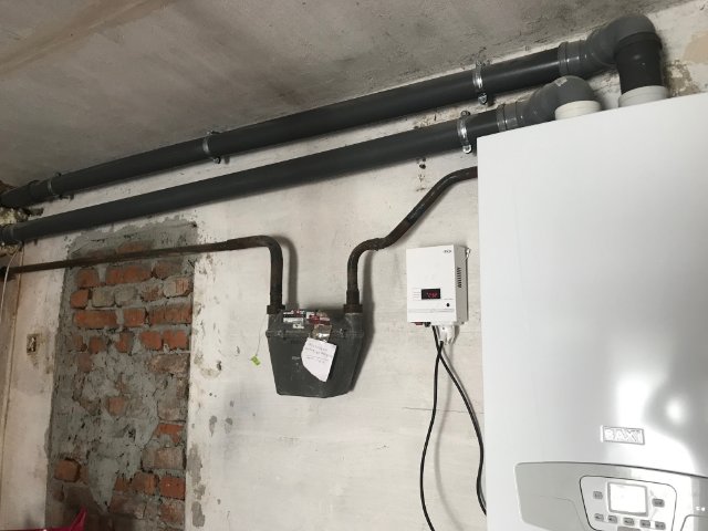

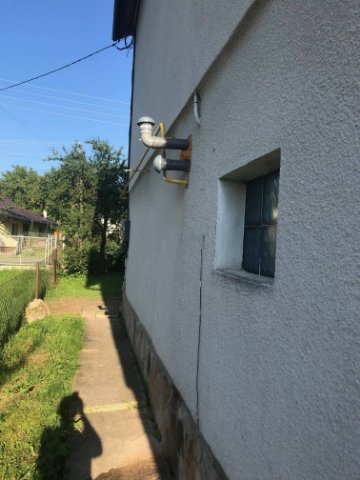

Здравствуйте. Недавно установили котёл газовый Луна дул тек. Заметили что сильно течёт вода из дымохода. Похоже на то, что когда котёл греет воду в бойлере... Сам котёл начинает пукать и из дымохода выходит до пол литра воды. Ошибок на табло никаких нет. Подскажите в чем может быть проблема или это нормально?
Отправлено спустя 12 минут 58 секунд:
Вот фотки. Может поможет...

RADAR писал(а): 26 июл 2020, 22:34 интересно как подключен слив конденсата...
Подключен прямо в канализационную трубу

Steamboy писал(а): 27 июл 2020, 04:25 Уклон газохода в какую сторону организован по отношению к котлу?
Похоже на то что посередине труба чуток заваливается вниз (посмотрел по вассерваге), а при самой стене еще больше вроде вниз пошла...

сними оголовок с выхлопной трубы эксперименту ради...
странный он какой-то...

RADAR, Снял и посмотрел туда в трубу. Там вода стоит. Котёл включил он ее как всегда чуть наружу выпихнул. Думаю проблема в том что труба при выходе чуть вниз наклонена и вода так там и осталась? Она должна под наклоном вверх стоять и вода должна назад уходить?

Doongbo писал(а): 27 июл 2020, 10:45 Похоже на то что посередине труба чуток заваливается вниз (посмотрел по вассерваге), а при самой стене еще больше вроде вниз пошла..
а нужно уклон по всей длине организовать в сторону котла...

Bahus писал(а): 27 июл 2020, 17:10 И чего? Прямо до верха отвода вода стоит?
Почти полная труба была (та последняя штукованная что чуть с наклоном вниз). Слил воду, вроде все нормально. Как вода туда попала не знаю) Всю систему устанавливали 2 года назад, так все и стояло. Запустили только месяц назад.

Bahus писал(а): 28 июл 2020, 20:07 Может это с внешки прилетело. Ну дождь там или чего ещё?
Сегодня посмотрел, там опять воды собралось. Просто последняя труба чуть заломлена вниз, вот вода там и остается. Сделаю уклон выше и думаю все будет ок.
