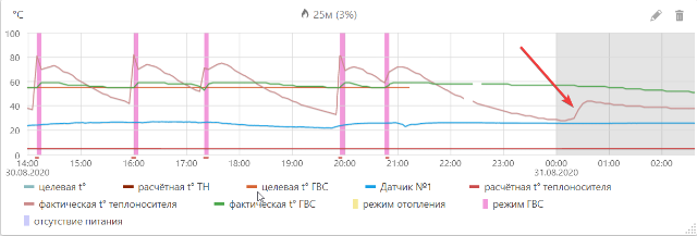

Еще есть вопрос к представителю Baxi, если не возражаете. Вот как выглядит на графике падение температуры теплоносителя по датчику в котле (см стрелку на картинке). Она равномерно падает, но в какой-то момент однократно резко подскакивает. При этом котел не включался, водоразбора не было. И это устойчивое явление. Каждый раз так. Есть ли какое-то объяснение этому пику? Такое ощущение что котел в какой-то момент включает насос ненадолго и прокручивает теплоноситель по системе и на место остывшего приходит более горячий из бойлера. Есть идеи почему так?

Пик на графике

А зачем он это делает?
Это кстати происходит в режиме Zont "все отключено". Ну то есть котел находится под управлением Zont по цифровой шине, а Zont в режиме "все выключено". Выглядит так, что это именно сам котел решает насосом потолкать теплоноситель.
Чтобы поточнее узнать его температуру в контуре? Но возникает вопрос - а зачем ему эта температура, когда он отключен.
Чтобы насос не залипал? Но это слишком часто для такой задачи.
В общем я гадаю на кофейные гущи, может это точно известно?

Не знаю. Если бы знал причину, почему так происходит, мог бы решить важно это или нет.
Понимание происходящих процессов может пригодиться с учетом того, что я планирую модернизировать систему.

asolovey, этот маленький пик говорит о периодической работе насосе и ирёхходового. Своего рода как бы внутренняя тест проверка основных узлов. А что касательно важности этого процесса, то он Вам никак не важен для модернизации системы.

В инструкции (22 глава) всё написано, если фактический алгоритм совпадает с описанным, то ваши стенания "важно это или нет" тщетны. Если нет, нужно искать причину такого поведения.asolovey писал(а): 04 сен 2020, 19:21 Не знаю. Если бы знал причину, почему так происходит, мог бы решить важно это или нет.
