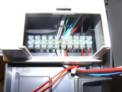

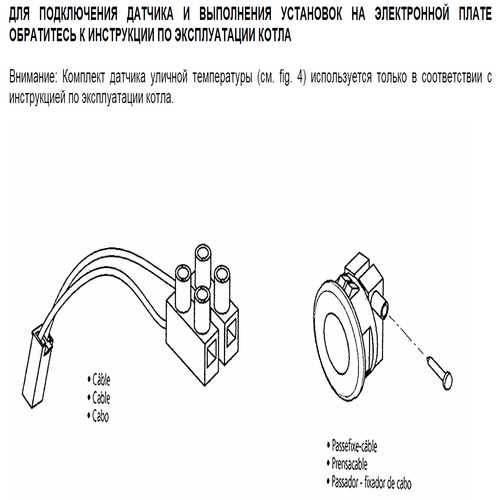

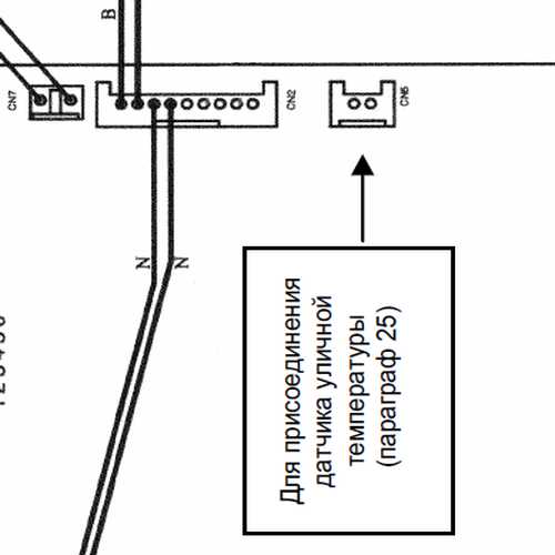

1. Согласно инструкции (см. приложение), датчик от бойлера необходимо подсоединить на клеммы 5 и 6 клеммной колодки М2, а уличный датчик к клеммам 3 и 4. Но к колодке со стороны котла подключены только 2 жилы к клеммам 4 и 5 (см. фото). Так куда мне подключать эти датчики?
Со стороны котла подключены только 2 жилы (зеленые)

Luna3 Comfort - инструкция. стр.32 (подключение уличного датчика).pdf
Подключение уличного датчика
(342.09 КБ) 194 скачивания

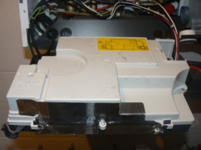

2. На панели управления имеется фольга, чтобы получить доступ к клеммной колодке М1 для подключения выносного пульта и трех-ходового клапана, необходимо порвать эту фольгу. Можно ли ее рвать и для чего она?

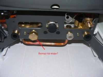

3. В инструкции написано, что вход и выход горячей воды 1/2", а по факту выход горячей воды 3/4" (см. фото).
Выхода труб
Выхода труб
Фольга на панели управления

по первому вопросу - по картинкам понятно, что комплект уличного датчика предполагает все, что необходимо, а можно и на колодку М2 подключить провода... датчик же бойлера вероятно на те зеленые провода, которые уходят на плату - возможно! не утверждаю, а предполагаю! ...более точно подскажет тот, кто знает наверняка...
по второму вопросу - не проблема фольгу подрезать и размер подсоединения думаю не проблема тоже...уже не раз выяснялось несоответсвия с инструкцией...

2. Можно. Кстати лепить ее начали совсем недавно вроде бы. Только без вандализма. Ножичком вдоль щели между крышкой и панелью.
3. Действительно. Одноконтурные модели Луна-3 и Луна-3 Комфорт имеют трехчетвертной (папа) заглушенный выход ГВС. В данном же случае это не ГВС, а подача теплоносителя в змеевик бойлера. Потому и 3/4"

Действительно, в инструкции ошибка. Зеленые провода - это подключение датчика ГВС. Что касается отсутствующих проводов датчика уличной температуры, то они идут в комплекте с датчиком...

Bahus писал(а): 3. Действительно. Одноконтурные модели Луна-3 и Луна-3 Комфорт имеют трехчетвертной (папа) заглушенный выход ГВС. В данном же случае это не ГВС, а подача теплоносителя в змеевик бойлера. Потому и 3/4"
Да, я понимаю, что это не напрямую в ГВС, а в бойлер, он у мня есть. Но если выход на бойлер 3/4", то почему тогда вход от бойлера всего 1/2"? Вот это меня и смутило немного. И еще, у меня диаметр змеевика бойлера 1", а на котле обратка от бойлера всего 1/2". Может обратку от бойлера подсоединить к обратке отопления (через тройник отопление и нагрев бойлера), там вроде никакой запорной арматуры нет?

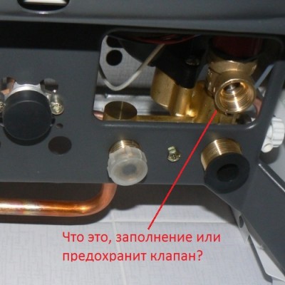

Что это на фото? Предохранительный клапан или заполнение системы? У меня будут стоять коллекторы, планирую заполнять СО водой через них, если это заполнение, то его нужно будет тогда заглушить?

roman-kab писал(а):Что это на фото? Предохранительный клапан
Да.

RADAR писал(а): датчик же бойлера вероятно на те зеленые провода, которые уходят на плату - возможно! не утверждаю, а предполагаю! ...более точно подскажет тот, кто знает наверняка...
НТС датчик идет на те 2 зеленых провода. полярность роли не играет
