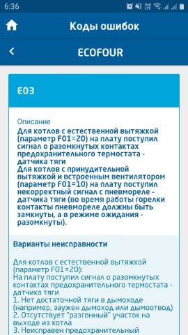

Посмотрите пжл расшифровку Вашей ошибки.

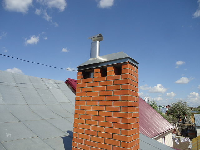

по поводу тяги есть над чем задуматься может и в ней проблема, хотя повторюсь дымоход проверяли, может проблема в том что живу на 5 этаже, тяги тупо не хватает, видел на некоторых дымоходах вставлена дополнительно труба как бы увеличивая дымоход картинку приложил
