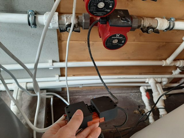

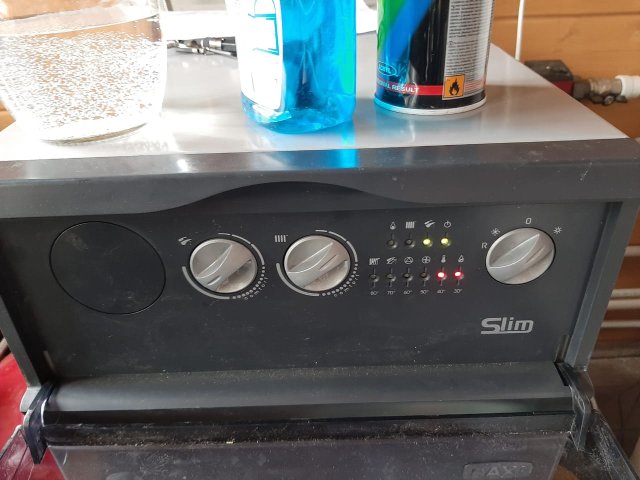

Помогите, пожалуйста, разобраться со следующей проблемой. Подключили к котлу BAXI Slim 1.3 Fin датчик для измерения температуры внешнего бойлера. Контур воды работает некорректно, т.е. начинает нагревать только если регулятор поставить почти до предела, хотя температура в бойлере 30-40 градусов. Что это может быть? В чем ошибка?

Ещё фото где начинает греть

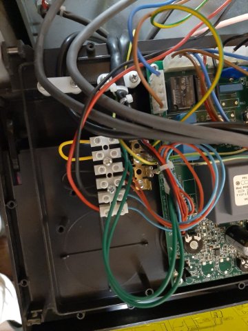

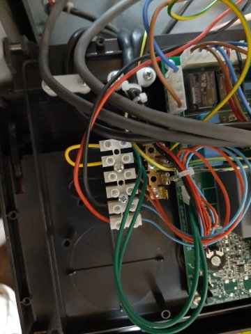

На плате как зацеплено?

GAZCONEC писал(а): 23 май 2020, 21:02 На плате как зацеплено?
Не поможете?

kostya_komar, в руководстве написано, что жёлтую перемычку 5-6 нужно сместить.
