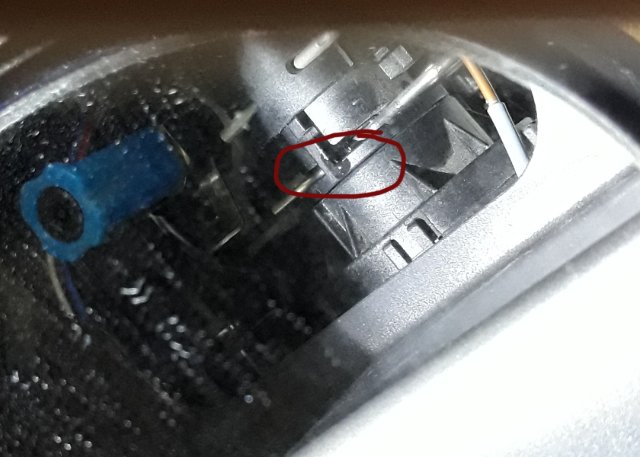

Помогите советом, пожалуйста! У EcoFour 24F 2012 года развалился пластиковый картридж 3-х ходового клапана - при замене вынимал частями. Новый металл. картридж до конца не вставлялся. Оказалось, что внутри осталась деталь, отмеченная на рисунке стрелками. Среднюю часть я выломал - новый картридж встал на место, но боковые лапки (возможно, с колечком) остались внутри корпуса. Извлечь их пока не удалось. Если новый картридж нормально переключается с СО на ГВС, может, оставить те пластмасски на месте? Или все же постараться вынуть их с помощью какой-то матери?

Алексей Нико писал(а): 11 окт 2020, 21:49 Или все же постараться вынуть их с помощью какой-то матери?
заводом предусмотрено, что бы в том пасадочном месте были посторонние осколки?
Вот как только ответите на этот вопрос, автоматически ответите и на свой вопрос.

Лучше достать.

Да никак не получается достать это колечко с лапками! Ни сверху, ни снизу. Как приклеено... Придется все гидрогруппу снимать, наверное...

Алексей Нико, пытайтесь достать...

Steamboy писал(а): 12 окт 2020, 19:25 Алексей Нико, пытайтесь достать...
Слава Богу! Вынул колечко с лапками... Удалось сверху вынуть, гидрогруппу не снимал.
