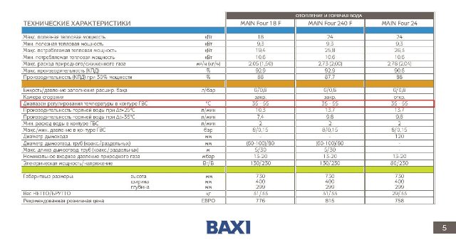

Komyshov писал(а): 27 сен 2020, 12:44 Если майнфор с серой мордой - нет, не будет.
Как не будет? :shock: Там стоит ГК VK105M с полноценной модуляционной катушкой... Вон, посмотрите, в документации даже написано:

Norman писал(а): 27 сен 2020, 16:57Как не будет?
не будет, если на клапан подаются только крайние значения напряжения 0-10V или 4...20мА не смотря на то, что какая стоит катушка модуляционная или дискретная.

Norman писал(а): 27 сен 2020, 16:57 Там стоит ГК VK105M с полноценной модуляционной катушкой
На MainFour с серой панелью стоит V4105G БЕЗ полноценной катушки модуляции.

Bahus писал(а): 28 сен 2020, 10:21 На MainFour с серой панелью стоит V4105G БЕЗ полноценной катушки модуляции.
Нет, стоит VK4105М. Сам списывал с клапана. А плата-с расположением всех контактов с одной стороны, на плате наклейка HDIMS02-BX01.
Сам котел: код BSB462243651; Сер.№134359069. Вот результат https://service.baxi.ru/info?ProductSea ... 6224365%29
