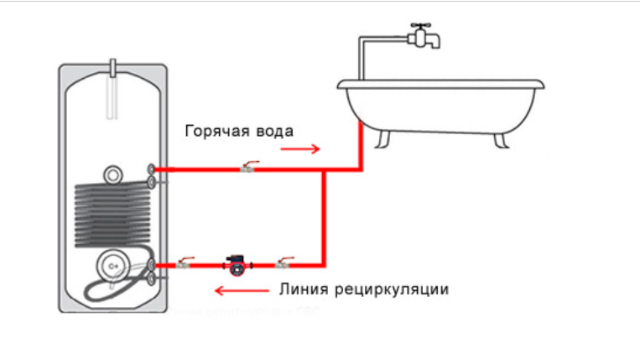

Это все преимущества над UBT 80 ?
Как я понял:
1) у combi управление электронное
2) я говорил про вот такую рециркуляцию она возможна у combi?
Как я понял:

Бойлер baxi combi modulo 80л
Рециркуляция есть.
Бак нержавейка.
Что такое электронное управление? Нагрев ГВС регулируется котлом. В обоих случаях. Для этого нужно будет купить комплект подключения (комплекты для обоих случаев разные).
