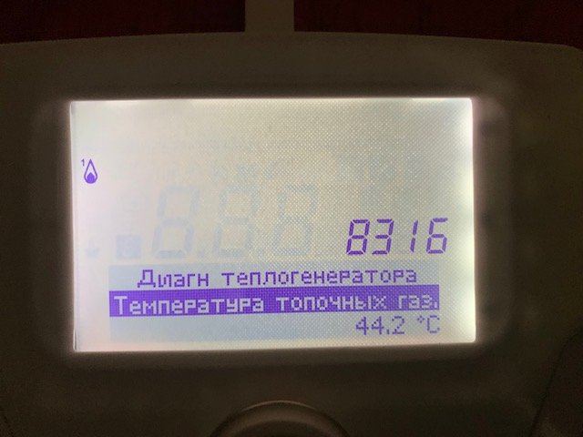

Под инженером зайдите. Есть меню диагностика теплогенератора. В ней есть температура топочных газов и есть максимальная температура топочных газов. Понаблюдайте за ней, когда котел на бойлер работает, когда на отопление.

aladar писал(а): 25 фев 2021, 19:43 Под инженером зайдите. Есть меню диагностика теплогенератора. В ней есть температура топочных газов и есть максимальная температура топочных газов. Понаблюдайте за ней, когда котел на бойлер работает, когда на отопление.
вот это уже ближе к истине на след выходных попробую...
(7.02 КБ) 0 скачиваний
параметр 8316 8318
но косяк в том что там можно просто посмотреть, но значения не изменить ..
понаблюдал в меню инженерном за параметром 8316 температура топочных газов, так вот при работе на 70 % модуляции котла, температура топочных газов 53-55 %
в параметре 8318 МАКСИМАЛЬНАЯ температура топочных газов весела цифра 70,2 %
в общем начал думать откуда такая температура если при нагрузке котла на 100 % температура топочных газов 55% ........
НО думаю проблему ошибки нашел, понаблюдаю и чуть позже выложу отчет.
