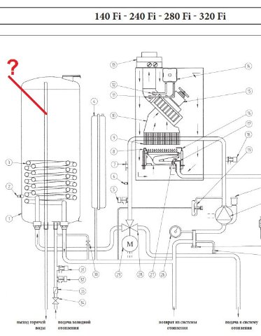

Подскажите внутри бойлера Nuvola 3 Comfort трубка подачи гвс из чего сделана , она могла сломаться, отгнить или еще чего?
При горячей воде в бойлере - на уровне датчика температуры ГВС, идет постоянно холодная вода.

из чего сделана не скажу. скорее всего нержавейка. Можно опустошить бойлер, открутить ревизионный люк снизу и используя телефон провести ревизию внутренностей.
Если есть рециркуляция - то может по обратке холодная вода идет в кран (если обратный клапан не работает как надо)?
еще можно перекрыть подачу холодной воды в котел и открыть горячий кран. если труба ок, то сольется немного горячей воды, которая выше трубки. если в трубе дыра внизу - то значительно больше, пока давления хватит...

Shurinex писал(а): 11 мар 2021, 14:07 она могла сломаться, отгнить или еще чего?
При хорошем магниевом аноде это исключено.
Shurinex писал(а): 11 мар 2021, 14:07 При горячей воде в бойлере - на уровне датчика температуры ГВС, идет постоянно холодная вода.
Чем лечится?
Уменьшением расхода и полным отсутствием потребления горячей воды.
Это нормальная работа бойлера со столь малым объемом. Если бы не было падения температуры и скорости падения, то котёл вообще бы не подготавливал горячую воду.
