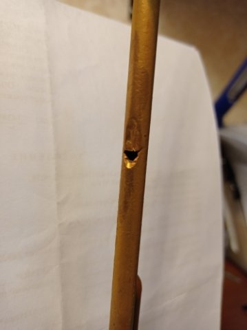

Неи утерпела, сняла сама фланец.
Так и есть, дыра в гильзе! Вряд ли запаять удастся...

такое можно запаять

Svetlaya писал(а): 23 мар 2021, 21:55 Вряд ли запаять удастся...
Плёвое дело для хорошего мастера
Отправлено спустя 1 минуту 33 секунды:
Но её лучше токарю новую заказать. Потому как не известны в какой части стенки этой г льзы ещё имеются скрытые дефекты в виде утонённой стенки.

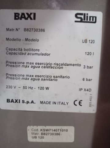

На шильдик бойлера бы полюбоваться.

Гильзу запаяли, пока тестируем. Вроде протечек нет.
Не нашла нигде, где бы в продаже были подходящие запчасти-гильза или фланец в сборе.
Отправлено спустя 4 минуты 10 секунд:
Мастер, кто запаивал гильзу сказал, что повреждение явно механическое. Видимо при транспортировке/установке согнули гильзу кое-как выпрямили да так и поставили. Следов коррозии вообще нет за 12 лет эксплуатации.

Не нашел конкретно на эту бочку во взрывном чертеже номер данной трубки. Так что, по всей видимости паять придется.
https://service.baxi.ru/info?ProductSea ... GAMMA+2000
https://service.baxi.ru/info/download-d ... W714071010
