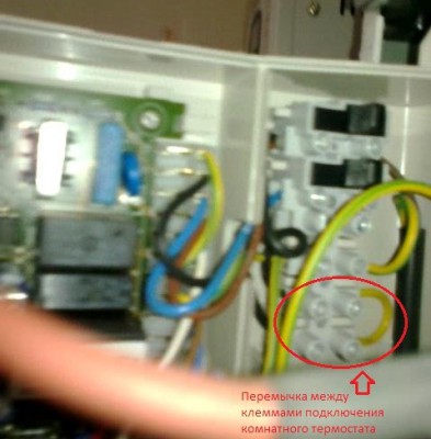

2. Комнатный термостат установлен? ДА - какое значение выставлено и какое по факту в комнате. НЕТ - проверить наличие перемычки на соответствующей колодке.

перемычка комнатного термостата на своем месте?

А перемычка омметром звонится?

Если не работает насос, проверить всю цепь перемычки термостата...

Перемычка термостата звонится омметром...

radio67 писал(а):Перемычка термостата звонится омметром...
Я писал про всю цепь... Желательно найти дорожки на плате и прозвонить аж оттуда.

Два случая произошли летом после грозы , отследите по дорожкам на плате оптопару, которая стоит в цепи комнатного термостата и смело меняйте, успехов

Большое спасибо участникам темы! Действительно, после замены оптрона n2 (817b) все работает!
