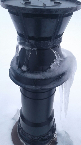

Наконец появилась фотка.
Что скажет коллективный разум?

Хм. Наверное это тот вариант, когда дымовые газы надо остудить ДО выхода с дымохода. Чтобы это все в конденсатоотводчик слилось. Чет хз чего сделать можно с этим.

Я бы рекомендовал сделать одинарную, утепленную трубу 80, выброс дымовых газов "в зенит" (от мусора и воробьёв дохлых только сделать сеточку из лески). воздух забирать из помещения котельной.
А эту красоту убрать...
Я думаю, что это шуткаDIRECTOR писал(а): Т.е. снять утепление дымохода в холодном чердаке?

жалко сей недешевый девайс курочить...

"Шапка" это до кого места срезать?
А, что делать если не курочить? Не могу я на крышу все время лазить, сосульку сбивать.
Отправлено спустя 1 минуту 37 секунд:
Это получается, что итальянцы, что то не так спроектировали?
Не могу понять причину обледенения.

естественный процесс..DIRECTOR писал(а): Не могу понять причину обледенения.
у них нет таких зим..DIRECTOR писал(а): Это получается, что итальянцы, что то не так спроектировали?
верхнюю крышечку..DIRECTOR писал(а): "Шапка" это до кого места срезать?

Вот, что характерно, когда было -33, проблем не было. От -25 до -5 обмерзало и котёл вставал Е03. Сейчас 0+1, сосулька есть, но котёл не встаёт.
Отправлено спустя 2 минуты 22 секунды:
А вот там сверху на крышке, какой то кружок с рёбрами. Может этот лючок открывается? Для чего то там сделаны рёбра?
