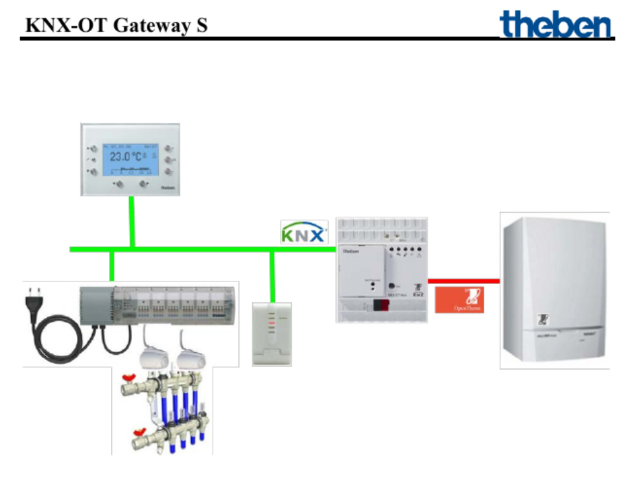

Картинку из оригинального мануала видели?
Ни один шлюз (Gateway) ни когда не был самостоятельным устройством! Есть протокол связи KNX и есть протокол OpenTherm, что бы они оба в общении поняли друг друга и служит эта коробочка.

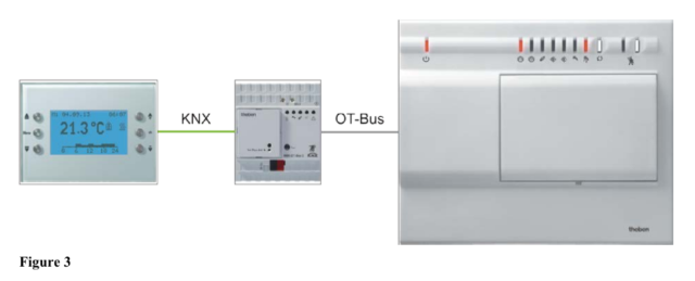

MaximB писал(а): 20 сен 2021, 14:04 У него в программе есть команды для задания температур.
Уже задавали? С какого устройства? Если это комбинация интерфейса KNX-OT с блоком ввода-вывода Theben, то да, он и будет управлять любым ОТ котлом через шину KNX, но ни как не шлюз!!! К слову, эта панель без шлюза с ОТ котлом работать не будет, только в паре.

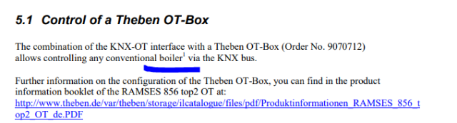

согласно мануалу блок ввода-вывода Theben нужен, чтобы подключать котлы без поддержки OT

MaximB писал(а): 21 сен 2021, 14:35 блок ввода-вывода Theben
Там, на картинке, вместо этого блока котёл нужно прифотошопить, тогда будет понятней.
