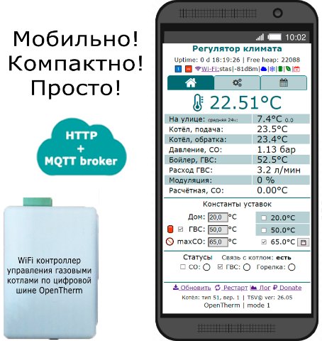

Какой ЗОНТ для Fourtech 24F
Сообщение tsv63 »
Troglodit писал(а): 22 сен 2021, 14:12 tsv63, А что еще есть?
К примеру, моё творение, работает со всеми ОТ котлами, Baxi не исключение.
Сообщение tsv63 »
Bahus писал(а): 22 сен 2021, 16:03 Коннект на Baxi больше заточен
Ну я свой то же под Baxi точил, но благодаря хотелкам пользователей, не только Baxi, получилась универсальность.
Сообщение tsv63 »
Starik писал(а): 22 сен 2021, 18:40 А ценник гуманнее?
Куда уж гуманнее... :)
Сообщения: 7507
Благодарил (а): 74 раза
Поблагодарили: 824 раза
На сайте не увидел (может не знал куда смотреть), поэтому и спрашиваю. :oops:
В принципе, не вижу смысла за бренд переплачивать людям, которые хотят управлять котлом удаленно. Если есть альтернатива - надо пользоваться случаем, имхо.
Просто у меня есть устройства (электронные, не для котла), которые выполнены лучше дорогих брендовых, сильно дешевле, а работают качественнее (уже довольно долго) и функционал шире. :)
