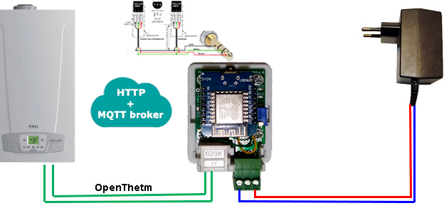

Troglodit писал(а): 22 сен 2021, 14:12 tsv63, А что еще есть?
К примеру, моё творение, работает со всеми ОТ котлами, Baxi не исключение.

Bahus писал(а): 22 сен 2021, 16:03 Коннект на Baxi больше заточен
Ну я свой то же под Baxi точил, но благодаря хотелкам пользователей, не только Baxi, получилась универсальность.
