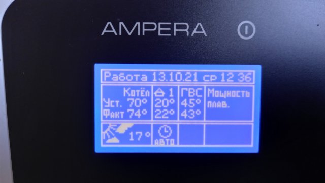

Вопрос 1:
Сегодня котел вместо ГВС начал гнать теплоноситель в систему отопления.
В настройках стоит внутренний термостат.
Настройка периода:
Котел сейчас включился, но вместо того чтобы гнать теплоноситель в ГВС отправил ее на радиаторы:
Главный экран верно отражает настройки периода что греть помещение нужно при 20 градусах, а сейчас 22, а вот бойлер остыл до 43, а порог включения 45, но он греет помещение:
Почему такое может быть?
P.S. пока писал это сообщение он все-таки переключился на ГВС (примерно минут 20 с момент включения), но не понятно что алгоритм такой работы и как исправить ситуацию? В помещении тепло и тратить ресурсы на его обогрев в настоящий момент не нужно...

Судя по картинкам котел не включил нагрев, а включил только насос для сброса температуры ниже 75 градусов. Гвс не включается пока температура не упадет ниже уставки минус дельта, на память она 5 градусов
Вопрос откуда в системе взялась температура 74 градуса?

BAXI - Volga писал(а): 13 окт 2021, 15:16 Вопрос откуда в системе взялась температура 74 градуса?
Я понял суть вопроса - могу сказать предположение, но это может оказаться недостоверной информацией, т.к. не наблюдал за системой в данном контексте...
Пока возьму паузу - посмотрю как работает, учитывая ваши подсказки...

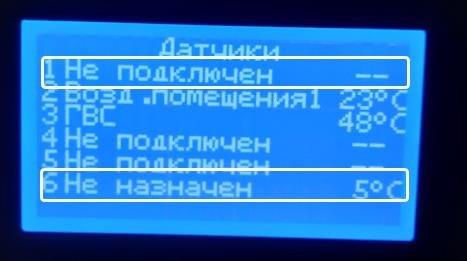

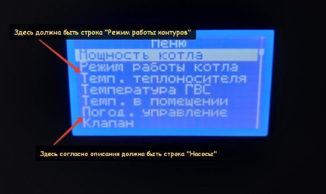

Вот, к примеру, что еще не работает согласно описанию:
- "Режим работы контуров" - согласно инструкции: "Пункт меню становится доступен при подключении датчика температуры в разъем T°датч.3 на блоке управления котлом.(поз.7 Рис.5)"
Датчик подключен и системой определяется, но режима нет:
Вопрос по поводу "Режима работы контуров" поднимал чуть ранее здесь, но тогда после сброса настроек котел заработал и на сам пункт меню забил, но сейчас пытаюсь понять как же он работает и...
Думал, может прошивка устаревшая, но сравнил версию с той что на сайте и что у меня - номер один и тот же 1.0.4

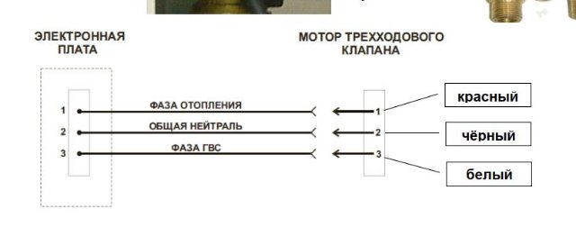

Подскажите, пожалуйста, каким напряжением управляется 3х ходовой клапан? (речь о режиме переключения)
p.s. предполагал что 220в, но замерил пробником между общим и фазами, но там ноль и когда клапан переключен на ГВС и на отопление
Сообщения: 13062
Благодарил (а): 84 раза
Поблагодарили: 1706 раз
BAXI Ampera 9 - текущие вопросы
Естественно ноль. Напряжение подается только когда надо провернуть мотор. 220 там.

Жаль, думал если там постоянное напряжение на одной из фаз, то можно было бы запараллелить включение и выключение второго насос (в контуре отопления) клапаном...
Черт, так не хватает простого включения насоса в цепи отопления вместе с переключением клапана...
