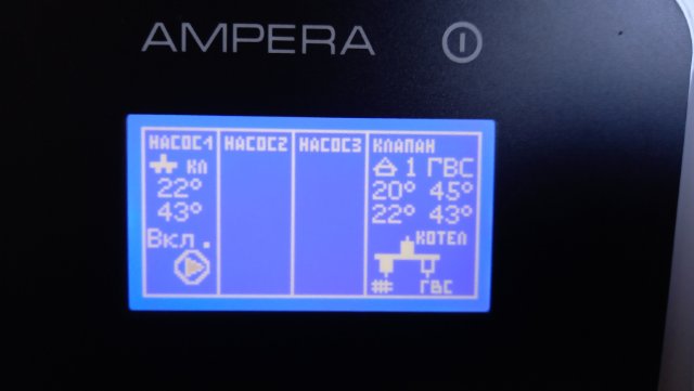

Вопрос 1:
Сегодня котел вместо ГВС начал гнать теплоноситель в систему отопления.
В настройках стоит внутренний термостат.
Настройка периода: Котел сейчас включился, но вместо того чтобы гнать теплоноситель в ГВС отправил ее на радиаторы: Главный экран верно отражает настройки периода что греть помещение нужно при 20 градусах, а сейчас 22, а вот бойлер остыл до 43, а порог включения 45, но он греет помещение: Почему такое может быть?
P.S. пока писал это сообщение он все-таки переключился на ГВС (примерно минут 20 с момент включения), но не понятно что алгоритм такой работы и как исправить ситуацию? В помещении тепло и тратить ресурсы на его обогрев в настоящий момент не нужно...

Судя по картинкам котел не включил нагрев, а включил только насос для сброса температуры ниже 75 градусов. Гвс не включается пока температура не упадет ниже уставки минус дельта, на память она 5 градусов
Вопрос откуда в системе взялась температура 74 градуса?
