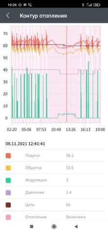

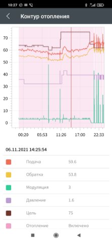

Пробовал. В том странном режиме котёл не реагирует на ручную установку Т теплоносителя. Ему всё равно каким образом Т назначается и какое её значение. Он входит в режим неизменной модуляции 3% и в нем работает несколько часов без трактования (что вообще необычно для моего дома при теплее -7° на улице) . Потом выходит в обычную режим, когда нормально реагирует на целевую Т теплоносителя и всё как обычно.Sergey73 писал(а): 09 ноя 2021, 21:55 ПЗА тупо выдает уставку на Т теплоносителя в зависимости от уличной Т. Отключите ПЗА и выставляйте сколько хотите
Вот картинка (вторая) на которой этот режим хорошо виден. Котёл в этом режиме с начала суток. Около 11 я его замечаю и пробую увеличить целевую Т теплоносителя до 75, отключив ПЗА и руками назначив 75. Котёл пробует немного поднять воду, а потом снова 3% модуляция и 56-59 вода. Потом где то в 19:00 3% модуляция уходит всё как обычно. Я вижу это и включаю ПЗА , целевая Т воды резко падает.
На первой картинке, это в другой день, я не трогаю режим на контроллере, он рулит водой по ПЗА. Вот видно, что целевая не меняется. Котёл просто с 11 до 14 входит в странный режим и выходит из него сам же.

См. в сторону ограничительного параметра максимальной температуры теплоносителя, как в самом котле (по умолчанию 85), так и в контроллере (если есть).instal13 писал(а): 10 ноя 2021, 05:07 пробую увеличить целевую Т теплоносителя до 75, отключив ПЗА и руками назначив 75.

Luna duo-tec 1.24GA дважды за неделю входил в странный режим недонагрева, но без ошибок
Я уже словил эту проблему как поставил контроллер. У меня с ранее стоявшего комнатного термостата была задана верхняя планка 75. И контроллер не мог её преодолеть. Я тогда нашел эту особенность, подключил комнатный термостат, вернул мах температуру в 80. С тех пор парочка котёл+контроллер без проблем грели до 80.tsv63 писал(а): 10 ноя 2021, 08:30 См. в сторону ограничительного параметра максимальной температуры теплоносителя
Sergey73
- Бывалый
- Сообщения: 78
- Зарегистрирован: 26 дек 2019, 17:44
- Откуда: СПб
- Мой котел: duotec compact 20
- Благодарил (а): 3 раза
- Поблагодарили: 4 раза
Не знаю за этот контроллер, но по Вашему описанию, поищите режим "день/ночь" и, если возможно, переключите в "ручной".
instal13
- Сообщения: 42
- Зарегистрирован: 01 апр 2021, 10:27
- Откуда: Пермь
- Мой котел: baxi luna duo-tec 1.24GA
Здравствуйте.
Приехал специалист по ТО котлов. Странность увидел. Сразу стал копаться в параметрах и нашёл, что мах модуляция (Р13 в моём котле) стоит на 5%. Параметр поменяли на 100% котёл заработал нормально.
Параметр никто не трогал и он самопроизвольно менялся. В ходе ТО нашлось, что старый стабилизатор напряжения на выходе давал искажения и земля то же была не айс. Вывод специалиста - некорректное питание приводило к глюкам мозгов. Обвесы котла ни при чем.
Спасибо всём участникам за помощь в разборе.
