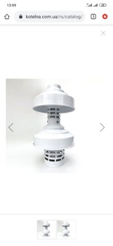

Всем привет имеется такой дымоход , есть проблема ГВС не работает затухает горелка, стоить снять нижнюю крышку все работает, либо если снять оголовок то тоже работает в чем может быть проблема?

olegovich86 писал(а): 14 ноя 2021, 21:39если снять оголовок то тоже работает
А что там за оголовок (что за марка или ссылку на товар в магазине), может его доработать/модернизировать получится.

https://bigl.ua/p1267731165-nakonechnik-gribok-dlya

честно я не знаю где находиться этот модулятор, да не трубу дырявить как то не то та и она поржавеет как решето быстро

Вот такой

Захватывает выхлоп во всасывание, имхо. Слишком маленькое расстояние от нижнего колпака до отверстий выхлопа, кмк. Он там, случайно, не разборный?

Да не должен вроде. Грибок обширный вполне. Да и углекислый газ вроде легче воздуха, чтобы вниз стекать.

да вроде нет, но при желании можно и разобрать

Вставку между нижней крышкой и верхней "сеткой" из сплошной трубы сделай сантиметров на 30 - 40, должно помочь.
