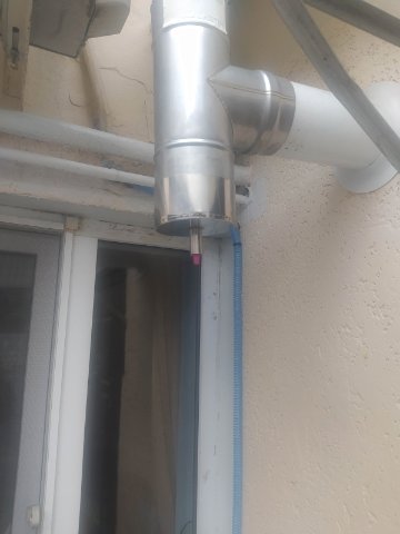

Всем привет имеется такой дымоход , есть проблема ГВС не работает затухает горелка, стоить снять нижнюю крышку все работает, либо если снять оголовок то тоже работает в чем может быть проблема?
Отправлено спустя 4 минуты 54 секунды:
Фото

Это коаксиал что ли? Диаметр и длина дымохода от котла сколько?
Попробуйте открыть один из лючков сверху на котле. Результат тот же, что и при снятом оголовке?

Да коаксиал, 100на 60 , длина около 50 см, до тройника

Да, которые сверху котла. К которому удобнее подобраться. Прям на полшишечки откройте и посмотрите как что изменится.

Будет гореть нормально , так мастер делал когда котел запускал , вопрос в том что не хватает воздуха ,только почему ?

Из-за дымохода. Либо собран криво (один из стыков внутренней трубы неплотно вставлен. Либо дымоход слишком длинный.
Отправлено спустя 34 секунды:
Я собственно к тому и вёл - хватает воздуха или нет.

Но ведь на отопление норм? Высота около 1.5 метра

Не поленился разобрал собрал везде все четко

olegovich86 писал(а): 19 ноя 2021, 15:00 Но ведь на отопление норм?
При работе на отопление значит воздуха хватает.
А ГВС готовится почти всё время на максимальной мощности. Там объёмы другие.
Можете ещё провести эксперимент. Скиньте с катушки модулятора газового клапана один из проводов (чёрный). У вас котел скорее всего будет абсолютно стабильно работать и на отопление и на ГВС. Вот только работать он будет на минимальной мощности.
Отправлено спустя 7 минут 21 секунду:
В общем, моё мнение, тоже такое, что дымоход тупо не вывозит.
Пришло в голову полуварварское решение. Сократить длину трубы воздухопритока не снимая никаких элементов. Просеять внешнюю трубу отверстиями ближе к котлу. Ну например между тройником и стеной. Воздухозабор перенесёте ближе, а дымовые газы так же через верх будут уходить.
Не знаю, правда, насколько это поможет. Но вроде должно.

olegovich86 писал(а): 14 ноя 2021, 21:39если снять оголовок то тоже работает
А что там за оголовок (что за марка или ссылку на товар в магазине), может его доработать/модернизировать получится.

https://bigl.ua/p1267731165-nakonechnik-gribok-dlya
Bahus писал(а): 22 ноя 2021, 12:00
честно я не знаю где находиться этот модулятор, да не трубу дырявить как то не то та и она поржавеет как решето быстро

Вот такой

Захватывает выхлоп во всасывание, имхо. Слишком маленькое расстояние от нижнего колпака до отверстий выхлопа, кмк. Он там, случайно, не разборный?

Да не должен вроде. Грибок обширный вполне. Да и углекислый газ вроде легче воздуха, чтобы вниз стекать.

да вроде нет, но при желании можно и разобрать

Вставку между нижней крышкой и верхней "сеткой" из сплошной трубы сделай сантиметров на 30 - 40, должно помочь.
