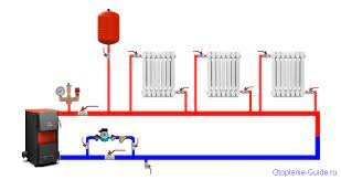

типа такой схемы?

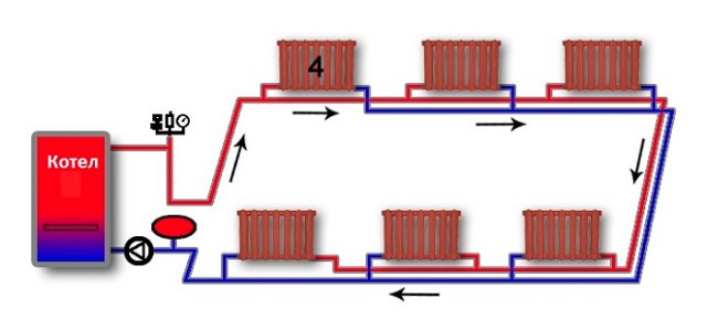

Она нормально работает, но при условии что правильно выбрана скорость теплоносителя , а ещё она более эффективна при таком диагональном подключении радиаторов:
Но и двух трубную лучше делать так, с диагональным подключением : :)

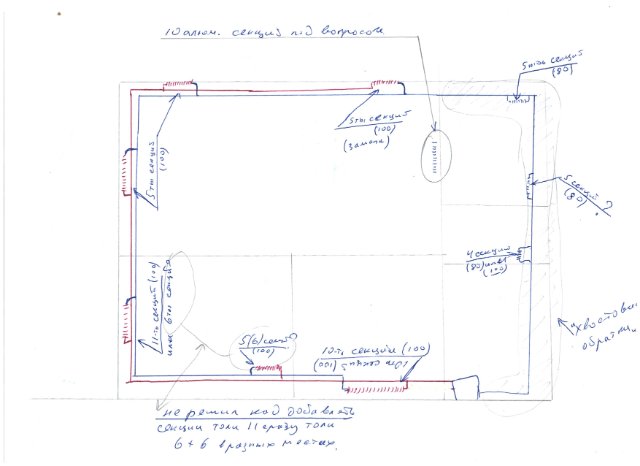

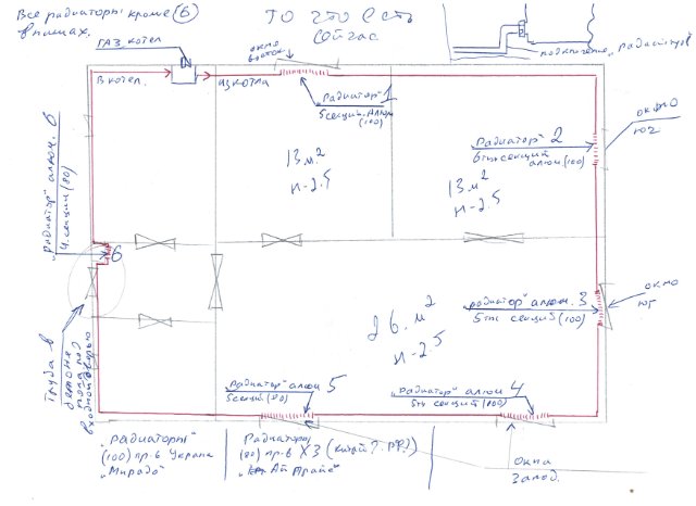

вот от руки нарисовал. сильно не придерайтесь. последний раз чертил по-нормам в году эдак 1993-1994...
один рисунок это то, что есть на сейчас. другой то, что хочу предполагаю сделать. но это уже в следующем году...

sprint33, у меня "нет" даже первой схемы. т.е. у меня труба входит в радиатор и выходит из него... таким образом теплоноситель не "проходит мимо", а проходит по всем радиаторам.

нет не так. две трубы по мысли будут проложены от первого радиатора до пятого (смотрите, если-шо на мою схему), а далее часть системы изменена не будет и так и останется одной трубой (на моей схеме это все, что дальше от 5-го радиатор и до входа в котел)...
вот такая вот удручающая картина... по мысли 1) это "модернизация" радиаторов в двух комнатах, т.е. замена на 10 вместо 5 и 11 вместо 6. Во всех случаях в наличии ниша т.ч. радиаторы нужно выносить за ее пределы. 2) это "доделка" в виде переноса входящего потока вверх, т.е. диагональное подключение. 3) а вот тут вопрос! делать две трубы или оставлять одну, как есть или слегка модернизировать дав возможность течь "прямо" минуя радиатор (ленинградка, как я понимаю).

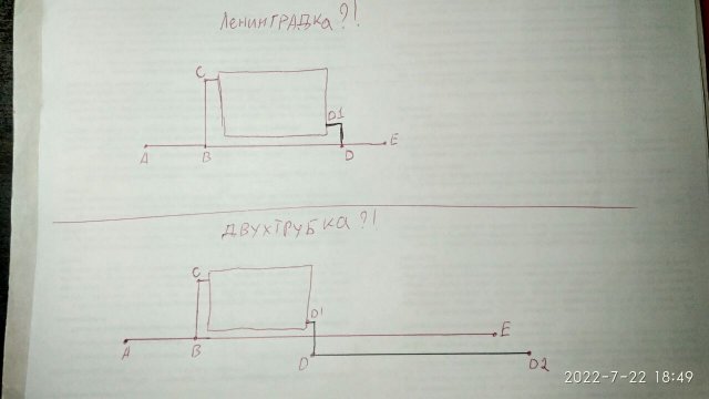

ну вот смотрите -
[attachment=1
от А до С двухтрубная, а от С до D останется одна труба.
]photo_2022-07-22_18-55-17.jpg[/attachment]
верхнее изображение это ведь т.н. ленинградка? И мне как я понимаю проще всего переделать свою систему по этому принципу. Тогда вопрос: диаметры труб?! К примеру от А до В, от В до D и от D до Е? а от В до С и от D1 до D?
Нижнее изображение на листе это чистая двухтрубка, как я понимаю. С этом мне сложнее. Но все-же вопрос о диаметрах! от А до В и от В до Е? А от В до С? от D1 до D и от D до D2?

Advokat-donetsk писал(а): 22 июл 2022, 18:57ну вот смотрите -
Да не на что там смотреть, система остается однотрубной, как бы ты не пытался убедить себя в обратном. Как там в азиатской поговорке: сколько не говори - халва, во рту слаще не станет. ;)

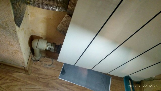

Что мешает вторую трубу над плинтусом пустить? А если плинтус оторвать, то там не так уж и много проковырять надо будет (может и этого делать не придется), там же не бетон. Обои подрезать и аккуратно вверх поднять. Дело хозяйское.

да в принципе ничего. изначально так и предполагалось (ну если не выйдет трубу нормально "всунуть" за стену). НО к сожалению есть места где так не прокатит из-за того, что там почти нет доступа, а если его получать нужно бить бетон, полностью разбирать часть фальш-стены в ванной, кухне и демонтировать кухонную мебель. Именно поэтому была мысль сделать две трубы для первых пяти радиаторов (спальни и зал), а остальные ванна и прихожая оставить как есть. И да - у меня трубы идут ЗА стеной. не под (за) плинтусом. на фотках видно...

Судя по фоткам, трубы В стене, но никак не за, просто заштукатурено и закрыто плинтусом, но это уже "лирика".
Хочешь переделать в двухтрубку, выводи трубу на стену, пакуй в кабель-канал если сильно хочется.
Когда действительно надо переделать - долбят/штробят и не рассуждают о сложностях, имхо, ищут способы, а не причины. :)
Так что определяйся, тебе шашечки или ехать. ;)
